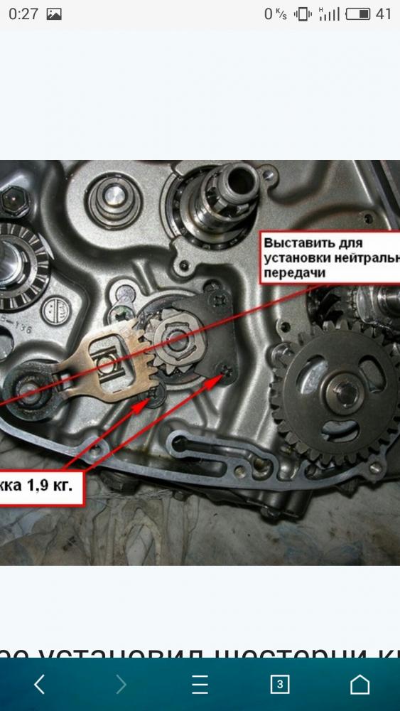

Снимал правую крышку дабы понять от куда шёл шум ( просто раскрутил , посмотрел и ничего не трогал с правой стороны) оказалось раскрутился болт на генераторе по итогу пришлось заменить статор . Когда всё собрал, заметил что лапка кпп не шевелится , снял правую крышку и поставил как надо по центру звездочки и пружины, собрал всё,завел , передачи нормально переключались, прокатился немного и вдруг осталась работать только нейтраль и вторая передача , другие не втыкаются . Разобрал крышку смотрю звездочка как будто проскочила , поставил снова как нужно , собрал и та же история , через минуты две активного переключения передач остается только нейтраль и вторая (перескакивает звездочка на коробке) , что делать не знаю , вроде как вал ровно упирается в крышку , до этого все было отлично и ничего там не трогал
