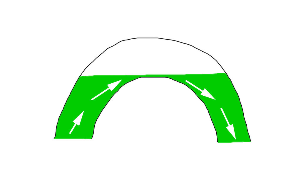

Цитата(car-bon @ 19.9.2022, 17:41) *
[attachment=191256:wwwww.jpg]
Я, конечно, простой Главный инженер по строительству, а не специалист по гидравлике, однако, что-то мне подсказывает, что рисунок тут не верный.
Если качать жидкость шприцом снизу через суппорт, то этот пузырь продавит дальше и его не будет. Там объём и скорости другие, что бы как на рисунке могло течь.

В общем вчера я потратил почти 2 пузырька тормозухи, пока разбирался что к чему.
Сначала просто надел шланг на штуцер, приоткрыл его, открыл бачонок и жамкал лапку тормоза подливая жидкость. Пузырьки воздуха ниоткуда не выходили и мне это надоело на половине банки.
Потом я решил покачать мот. Закрыл всё, наклонил влево и при первом же нажатии лапка стала твёрже. Я образовался, но потом я наклонил мот направо и всё стало хуже чем было. Понаклоняв туда-сюда. я понял, что само твёрдо если никуда не наклонять. В итоге я несколько раз прокачал обычным способом с открыванием закрыванием и оставил так. В целом стало гораздо лучше чем было, но не так как должно быть.
В будующим скатаюсь к знакомому на СТО, он обещал мне вакуумным насосом всё сделать как надо. Другу на другом Джебеле уже сделал, друг доволен.
сообщение 23.9.2022, 8:28
Сообщение #118
Сообщений: 14331
Вроде всё логично. Наклоняя влево пузырёк вылазит из шланга в бачок. Наклоняя направо, весь воздух который есть в бачке загоняется обратно в шланг.
Вроде да, но нет))
Что бы воздух загнался обратно в шланг, он должен попасть в дырку, которая на дне бочка. При повороте дырка остаётся посередине бочка и воздух до неё не доходит
Там же система типа такой:
Я так понимаю там не должно быть важно куда наклонять, главное не вверх ногами
не должно так быть, иначе после любого падения на правый бок нужно было бы тормоза прокачивать
