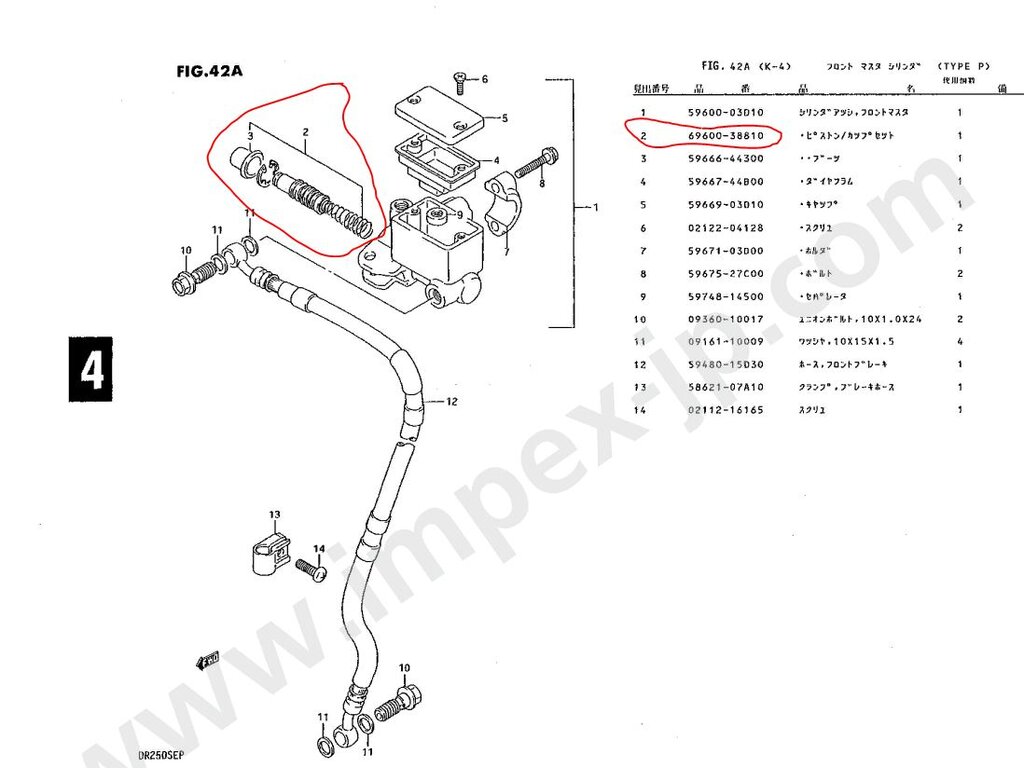

- - dimas6000   А никто случаем не знает, от чего можно поршень с ...   14.5.2017, 7:32
|- - Rico   Цитата(dimas6000 @ 14.5.2017, 9:32) А ник...   15.5.2017, 12:53
|- - Andreyspb   Цитата(dimas6000 @ 14.5.2017, 4:32) А ник...   1.4.2022, 15:18
|- - KmvWeb   Цитата(Andreyspb @ 1.4.2022, 12:18) Залез...   2.4.2022, 22:53
- - ejlu   Не знаю как еще посмотреть с каких мотов подходит,...   14.5.2017, 7:40
- - dimas6000   ejlu, спасибо, не знал. Что-то такое я и хотел. А ...   14.5.2017, 7:45
- - ejlu   Можно, точно можно, Производитель тормозов кто? я ...   14.5.2017, 7:48
- - Leksey   dimas6000, сломал? А чем родной не нравится?   14.5.2017, 7:48
- - dimas6000   ejlu, о, даже так, спасибо, посмотрю схожу скоро. ...   14.5.2017, 8:14
- - Leksey   Ок. Так почему родной номерок на мегазипе не устро...   14.5.2017, 8:17
- - dimas6000   Leksey, не хотелось бы с мегазипа заказывать, с до...   14.5.2017, 9:09
- - Leksey   Аа, ну маловероятно. Тут разобрать кажется логичне...   14.5.2017, 9:11
- - dimas6000   В общем разобрал, у пыльника развалилась частично ...   14.5.2017, 11:47

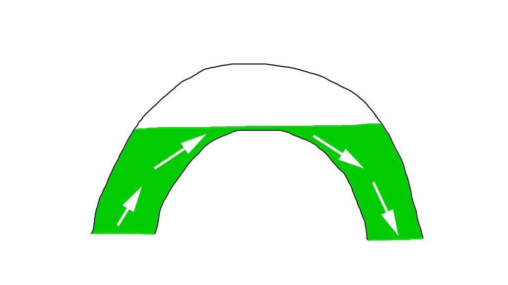

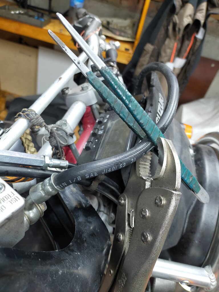

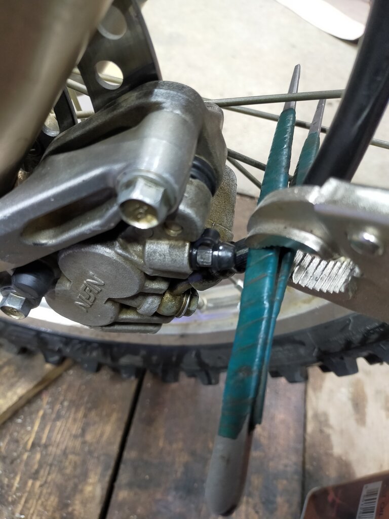

- - Preds   Приветствую. Не могу прокачать передний тормоз. Об...   19.9.2022, 10:17
- - car-bon   Предположу - выгнать пузырь из верхней дуги шланга...   19.9.2022, 10:27
- - ksr   При прокачивании наклонял до земли в обе стороны. ...   19.9.2022, 10:36
- - Preds   Звучит сложно. Похоже придётся обзавестись пузырём...   19.9.2022, 11:07
- - car-bon   Цитата(Preds @ 19.9.2022, 18:07) Вообще я...   19.9.2022, 14:41
- - Doctorfrolov   если время позволяет - купи набор для прокачки, с ...   19.9.2022, 15:11
