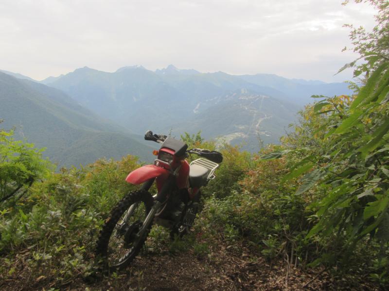

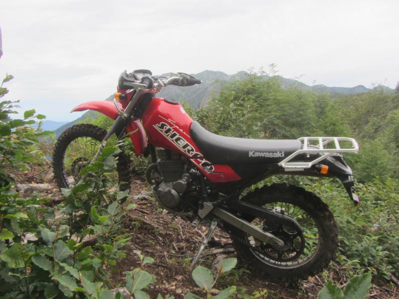

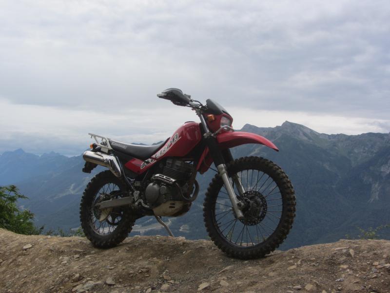

Доброго всем времени суток!
Пополнил и я ряды шерповодов. Собственно говоря, месяц назад пополнил, но из-за постоянной нехватки времени в профильной теме еще не хвастался, только доставал всех вопросами о карбюраторе. Но, поскольку последний все же побежден, и мот благополучно ездит, появилась возможность покататься по "тропам горного Черноморья" и оценить мот в деле.
Мот достался мне от первого в РФ хозяина, который купил его в начале этого года. Резина стояла родная, светотехника кроме фары была демонтирована для эксплуатации в лесу (мне правда не понятно, как там можно ездить на родной резине). В общем, предхоз решил, что не для него внедорожные покатушки, и решил мот продать. Пробег был 13000 с копейками. Визуально, мот не сильно потрепанный и выглядит довольно новым.
Я поворотники и багажник вернул на место, резину поставил кроссовую (сзади установил 2 буксатора). Установил звезды 12/53. Дольше всего провозился с карбюратором (вся эпопея в теме про настройку шерповского карбюратора, повторяться не хочу).
Собственно, о ездовых качествах мота (в сравнении с ДР-250):
1. Вес. 118 кг против 136 кг снаряженной массы. Отличие весьма существенно. Поскольку мот иногда приходится толкать, а также он очень любит падать, и тогда его надо поднимать. Так вот, после Шерпы у меня еще спина не болела (стучим по деревянному предмету), чего не скажешь о ДР.
2. Мощность. 26 лс против 30 лс. Отличие заметно (во многом из-за отсутствия выраженного подхвата, как у ДР), но сильно компенсируется разницей веса.
3. Крутящий момент. Кривая момента очень пологая, двигатель тянет уверенно в очень широком диапазоне оборотов. Когда нет сил на скорости перекладывать мот на подъеме между деревьями или скалами, воткнул первую - и он ползет хоть на холостых. Конечно, если участок преодолим без разгона.
4. Подвеска. Она уступает ДР-овской по ходам и характеристикам, но в целом нормально справляется со своими функциями на соответствующих скоростях. Малый ход (задней подвески, в частности) является в некоторых случаях преимуществом: когда колесо пробуксовало и соскользнуло с тропы на полметра, взял мот за ручку багажника и поставил обратно. ДР же в этом случае, мало того, что тяжелый, так и тянешь его вверх, уже тянуть не можешь, а только подвеска распрямилась и колесо там же стоит.
5. Коробка передач. Медленная она, ладно что 1 и 2 передачи сближены, но вот дальше... ДР тоже на тяговых звездах 13/52, но его до 90 раскочегарить вполне реально. Шерпу если до 75 удастся, и то хорошо. Я до 65 крутил, похоже, что скоро отсечка.
6. Тормоза. Мне показались очень хорошими, но надо учитывать, что на ДР диски изношены до предела.
Общие выводы по сравнению с ДР таковы:
Шерпа - мот узкой специализации, в рамках которой оправдывает себя полностью. Много слышал мнений, что при надлежащих навыках там, где проедет Шерпа, еще лучше проедет КТМ и ему подобные. Знаю лично людей, кто освоил прыткие моты типа того же КТМ и даст фору мне на Шерпе. Но, не всем это дано (навыки, я имею в виду), и учиться становится поздно или слишком дорогой ценой достается мастерство. Шерпы мне в определенных случаях после ДР откровенно мало, однако в большинстве случаев она позволяет лучше чем ДР без происшествий вскарабкаться в интересующее меня место. Может быть, таким как я следует иметь 2 мота, один из которых Шерпа, а другой - например, КЛХ-300 или ВР-250Р. Но это уже другая история...
Что до ДР - ничего плохого о его надежности сказать не могу. Все, что на нем ломалось - было поломано мною. Даже паяные выбоины на перьях вилки, ставшие объектом критики некоторых участников форума, до сих пор не съели сальники и вообще с вилкой ничего больше не случилось. К сожалению, мот древний, проблемы с запчастями, заржавевшие винты, растрескавшиеся резинки... А так и не продавал бы его, оставил бы как второй.

Цитата(Василий-КП @ 9.9.2016, 23:34) *
Шерпа итак сам по себе красивый мотоцикл с красивым романтичным названием ( как будто приглашает прогулятся на Эверест)
