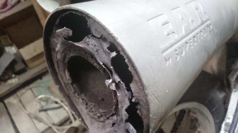

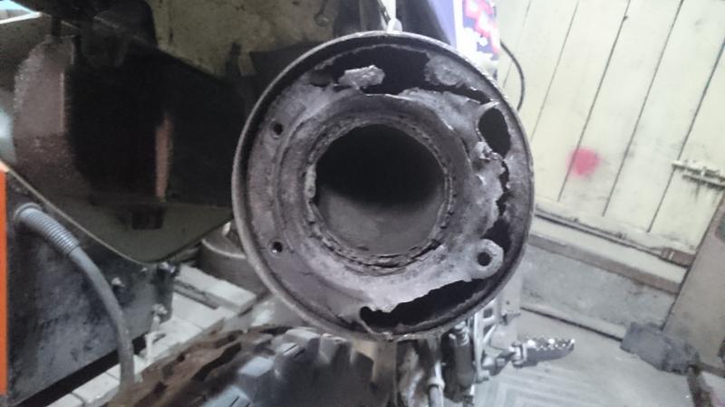

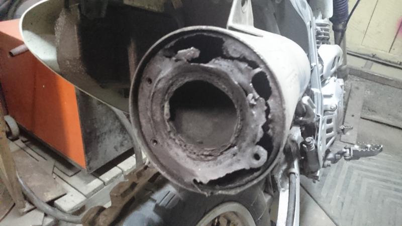

Товарищи , вот такая кака случилась
Прогорела только эта часть. Глушитель Е. A. R supertrapp.
По вариантам ремонта только наварить кольцо потолще на место прогоревшего. Можно ли так делать?
Или что-то еще можно?

в прямотоках внутренности вытаскиваются и там должна быть набивка.Вытащить и отрестоврировать.
сообщение 10.9.2016, 21:30
Сообщений: 54050
Разбери глушитель (он должен быть разборным), запомни расположение деталей, привари (отдай приварить) кольцо потолще вместо прогоревшего.
На этом всё.
Если неразборный и пофиг на набивку, то просто вырежь старое и ввари новое.
Grimace22
сообщение 11.9.2016, 9:28
Сообщений: 74
Регистрация: 8.5.2016
Вставить ник Цитата Из: НСК
Мотоцикл: Yamaha DT 50
На этом всё.
Не. с утра взглянул трезвой головой. глушитель выполнен в виде усеченного конуса., где меньшее основание это вход, а болшее сама прохудившаяся часть. соответственно меньшее основание заварено.
в большем же основании вставлено что то вроде шайбы с двумя бортами (которая собственно и прогорела)
плоскость вся в плачевном состоянии. приварю шайбу толщиной 2-3 мм к бортам и дело с концом.
набивка там только на половину глушителя. так и должно быть?)

arapov_stepan
сообщение 11.9.2016, 13:40
Сообщений: 2608
Регистрация: 11.10.2012
Мотоцикл: эндуро
Эту шайбу должен вытачить токарь, она фигурная. Далее, её надо ОЧЕНЬ точно просверлить, там 6 отверстий с резьбой М5.
Пол миллиметра туда сюда - уже играют роль. Там очень точно сделано. Иначе наборные шайбы потом не прикрутишь на все болтики.
Zimer
сообщение 11.9.2016, 19:04
Сообщений: 451
Регистрация: 27.1.2016
Вставить ник Цитата Из: Москва, Марьино
Мотоцикл: KTM 350 EXC-F '13
Купил др с такой же проблемой глушителя. Токарь вытащил алюминиевую шайбу конусом как положено, сами насверлили 6 отверстий под кольца и 4 для фиксации её в банке. Есть модели Супертрапп со съемной задней частью.

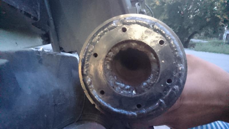

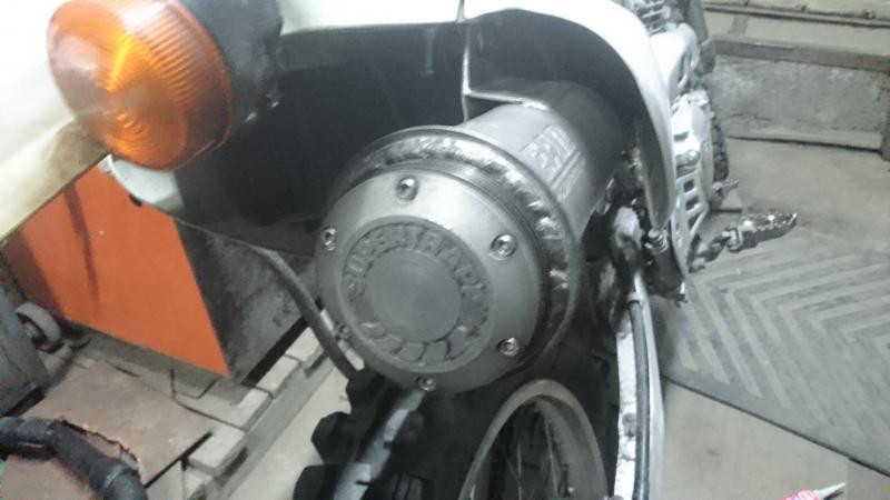

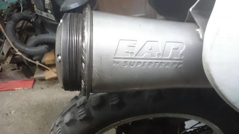

Grimace22
сообщение 11.9.2016, 19:28
Сообщений: 74
Эпопея закончена не начавшись. Авиационный воздуховод и шайба с бортом.
Резьба там 4.5. Шаг чуть больше 1, но не 1.25. Гайки варить не нужно. Они лишь держат стэк из пластин.
Глушитель разборный. Все потроха вынимаются через перед. У нового все держится исключительно хомутом вначале глушителя.
Вату просто так не набить. Только наматывать на сетку
