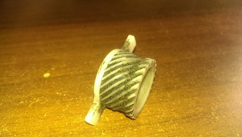

Ты целиком хочеш новый привод заказать? Может только пластивовую шестерню поменять? Или там все посадочные убило?
Шестерня у Саши - https://djebel-club.ru/forum/index.php?showtopic=4706

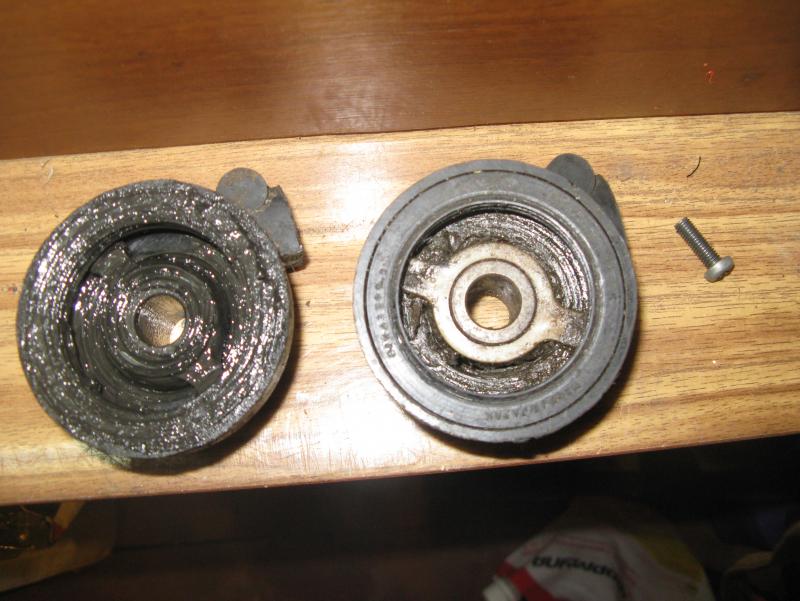

Продавец клятвенно утверждал, что привод хоть и китайский, но именно на Джебель-200, а не на "какой-то БМ". Даже фотки с родным бэушым и новым китайским добавил для наглядности. Но широкие ушки у шестерёнки вызывают сомнение: вдруг не состыкуются с колесом Джебеля? Потому и купил пусть б/у, но оригинал: подойдёт 100%. Доставку я выбрал ДХЛ, как самую быструю. Если завтра продавец отправит, то уже 10-го запчасть должна прийти.

Пришёл привод. Он у меня.
Ну всё, спидометр вылечен. Привод заменён, смазан литолом.
