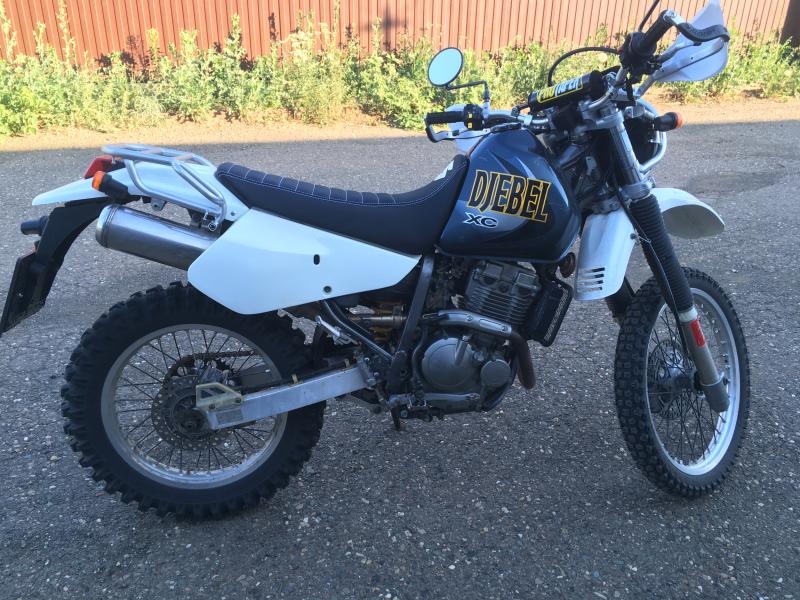

Добрый вечер друзья! Я живу в городе Медногорск Оренбургской области.
Приобрел в субботу в городе Уфе сей чудный агрегат после долгих поисков на просторах сети. До этого был китайский эндуро Bars, небо и земля конечно.
Собирался в поезду долго, так как планировал после покупки вернуться своим ходом домой (619 км).
Половину пути прошел в ливень, половину в солнце, однако мотоцикл показал себя с лучшей стороны, хотя была пара недолгих вынужденных остановок.
За поездку возникло несколько вопросов, просьба помочь друзья.
1. При повороте ручки газа есть яма, карбюратор резко дает газа. (Загрязнен дроссель?)
2. Где можно лучше всего купить расходники (Масляный фильтр, воздушный поролоновый фильтр на будущее, сальники двигателя, слайдер цепи и т.д.)
3. Где купить (заказать) тормозные диски перед/зад недорого качественные (цена оригинала фантастическая).
4. Где купить звезды.

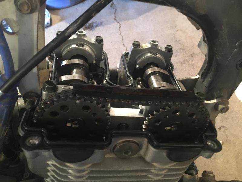

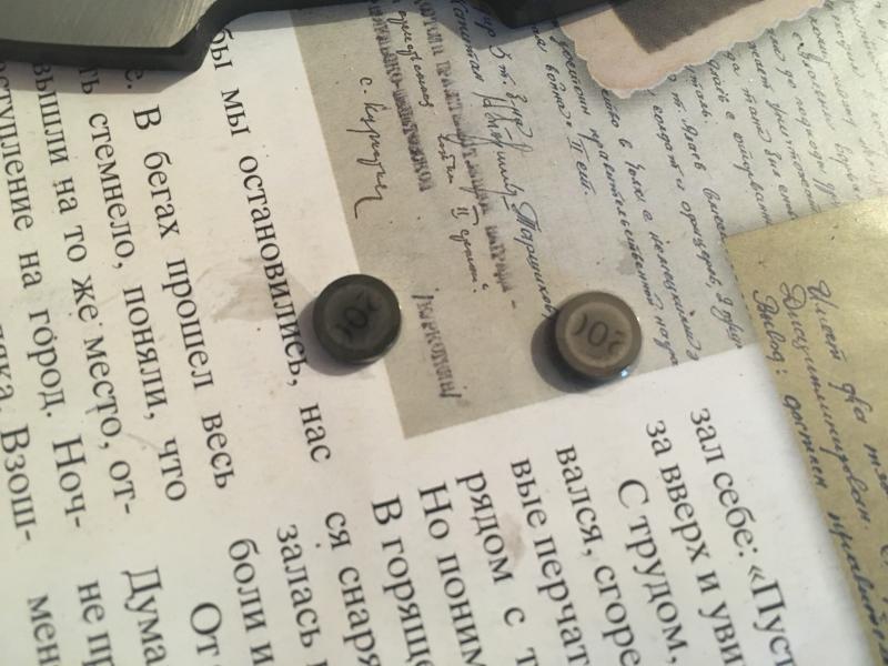

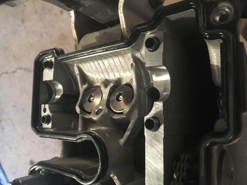

- - Assa   Итак настал этот сезон заездов по горам, проселочн...   12.5.2017, 19:23
|- - Anderrey   Цитата(Assa @ 12.5.2017, 16:23) Итак наст...   13.5.2017, 6:58
- - Leksey   Есть такое дело. Натяжитель-то открути. Знаешь, ка...   12.5.2017, 20:35
|- - Assa   Цитата(Leksey @ 12.5.2017, 17:35) Есть та...   13.5.2017, 6:30
- - Leksey   Да, путем вынимания натяжителя проверяется остаток...   13.5.2017, 7:54
- - Assa   Все понял, сегодня буду смотреть, спасибо! Отв...   13.5.2017, 9:17
- - Leksey   Куда туда? Хреново там подлезть к дальнему болту. ...   13.5.2017, 9:59
- - Assa   Алексей, спасибо за подсказку, инструмент имеется ...   13.5.2017, 17:51

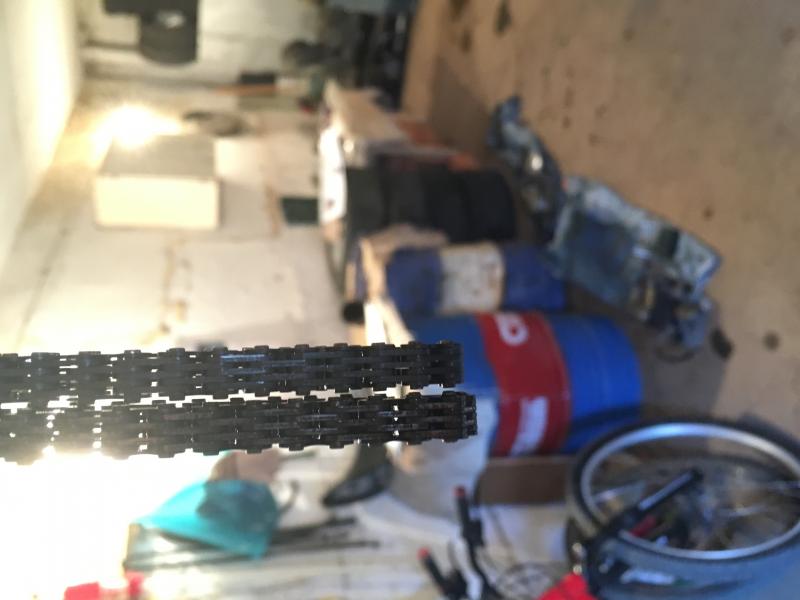

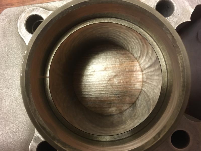

- - Leksey   Радоваться нечему. Во-первых на видео звук не под...   13.5.2017, 18:17
- - Assa   Взвел, прикрутил натяжитель к двигателю, отпустил ...   13.5.2017, 19:05

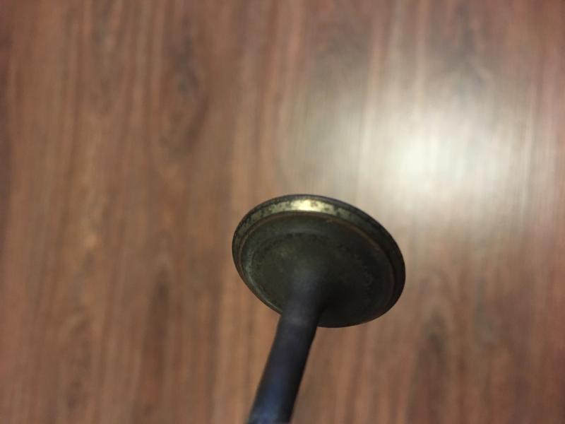

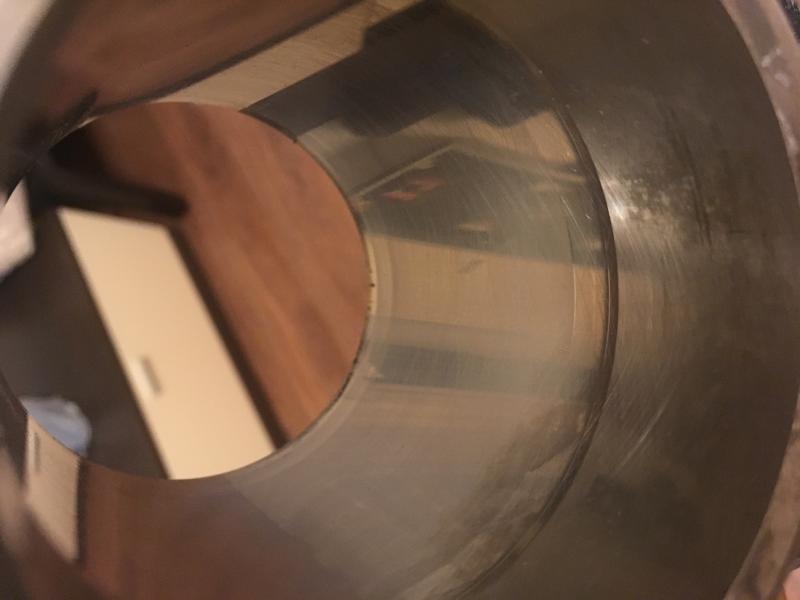

|- - Assa   По ходу пьесы выкрутил свечу для замера компрессии...   13.5.2017, 19:25
- - Leksey   На мой слух все равно подбрякивает. Знаешь же, что...   13.5.2017, 19:13
- - Leksey   У всех нагар. В циллиндр Джебеля лазят обычно посл...   13.5.2017, 19:32
|- - Assa   Цитата(Leksey @ 13.5.2017, 16:32) У всех ...   13.5.2017, 19:47
- - Leksey   Цепь - точно. Звезду и башмак - при наличии денег....   13.5.2017, 21:24
- - Assa   Понял, очень полезно слышать опытное мнение в нача...   14.5.2017, 8:48

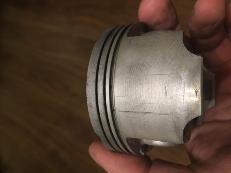

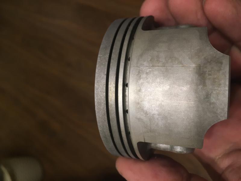

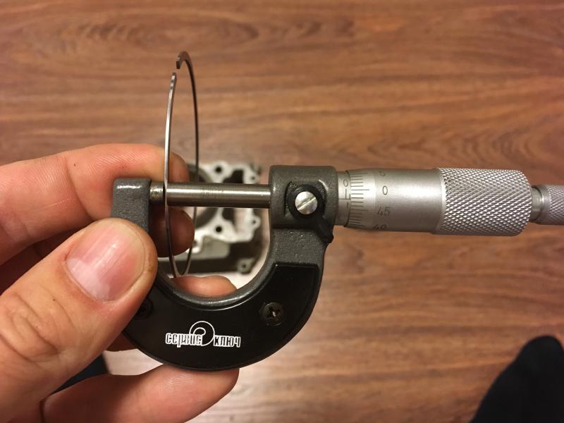

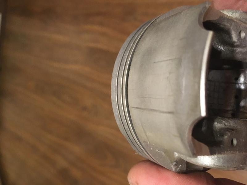

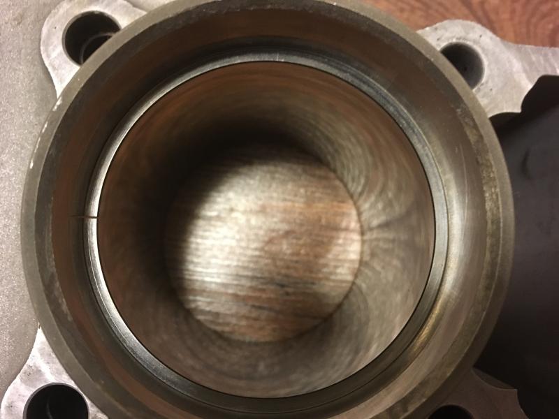

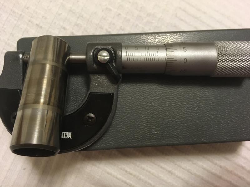

- - Assa   Замерил клапана впускные по 0,15 выпускные 0,2 и 0...   15.5.2017, 19:09
|- - raptor76   Цитата(Assa @ 15.5.2017, 21:09) Замерил к...   15.5.2017, 19:23
- - Leksey   Трудно сказать. С этими замерами компрессии какая-...   15.5.2017, 19:31
- - Assa   Алексей, декомпрессор никак не влияет на замеры? ...   15.5.2017, 19:42
- - Huandi   Цитата(Assa @ 15.5.2017, 21:09) паспортны...   15.5.2017, 19:44
|- - Assa   Цитата(Huandi @ 15.5.2017, 16:44) Должен ...   15.5.2017, 20:03
- - Leksey   Цитата(Assa @ 15.5.2017, 21:42) в прошлый...   15.5.2017, 19:45
|- - Assa   Цитата(Leksey @ 15.5.2017, 16:45) Вот это...   15.5.2017, 19:56
- - shupaltse   Цитата(Leksey @ 15.5.2017, 19:45) Вот это...   15.5.2017, 19:59
- - Huandi   Цитата(Assa @ 15.5.2017, 22:03) Вроде про...   15.5.2017, 20:05
