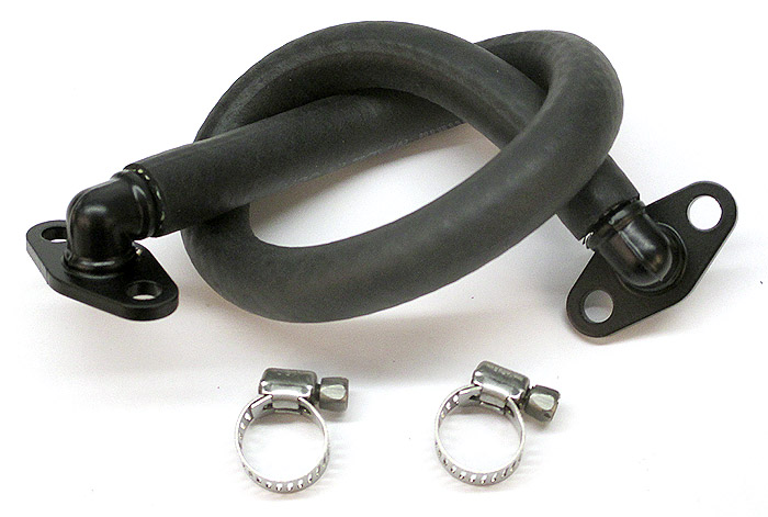

Может кому-нибудь попадались отдельно вот такие фитинги? Не хочется переплачивать.
http://adventurebikeaustralia.com.au/produ...-cooler-bypass/

Слушай, что ты имеешь в виду? В случае повреждения радиатора соединить магистраль на прямую? или в случае повреждения шланга заменить его?
В любом случае фитинги не нужны. Нужно иметь при себе шланг подходящий достаточной длинны, хомуты и полотно от нажевки по металлу.
Все остальное не трудное дело в любом поле. спиливаешь "обжимку" со шланга который идет от картера к радиатору, и у тебя в руках оказываются два фитинга, собираешь байпас.
Зачем возить с собой ненужные вещи?
Дома, качественно собрать шланг обратно не составит труда, фирм изготавливающих шланги для гидросистем достаточно.
А вообще, есть еще вариант. возить с собой подходящую трубочку металлическую, что бы просто снять фитинги присоединяемые к радиатору и соединить шланги на прямую между собой. с точки зрения компактности этот вариант предпочтительней.

Обход радиатора напрямую.
Эта штука на просайкле: https://procycle.us/bikepages/dr650.html#oilcoolerbypass

Так полотно по металлу как-то не особо компактнее двух фитингов.

я просто, когда цеплял люльку к др650се, радиатор мешался. и я его переносил. пришлось разобрать шланги, купить новые длиннее, отрезать по необходимой длинне, и зажать в необходимом положении, после отнести в контору которая мне обжала их на специальном оборудовании и все встало на свои места. за один конец обжать раньше брали что то в районе 200-250р.

За идею спасибо. Вместо полотна надфиль - и в случае чего можно ехать.

Там у нас стальные толстые обжимки. я их если честно аккуратно пилить устал. и болгаркой вместе со шлангом. после новый шланг поставил и все. если трубочку возить с собой то пилить ни чего в поле не придется. срезал ножом и поставил переходник.

А ну да. Или шланг с трубками по краям.

байпас (в виде шланга с хомутиками) всегда со мною.
Это ещё с Ураловских времён повелось. На Урале сделал я масляный радиатор. А на всякий случай (если чё с радиатором) возил кусок шланга с хомутами.

А это типа если вдруг радиатор потечет?
Когда-то обжимка на фитинге у головы расслабилась и масло капало. Срезал как-то её вместе со шлангом, надел другой шланг и червячными хомутами затянул. Давление это все держало долго. Потом я мапет продал))
