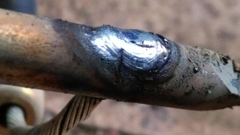

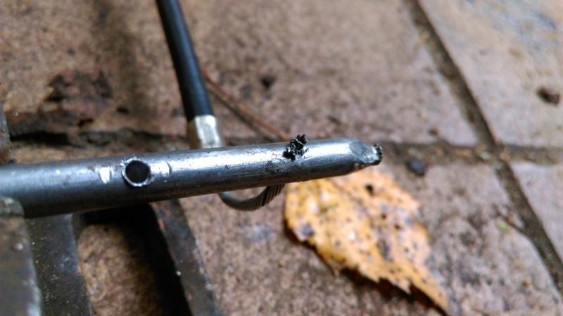

Собственно, всё на фото. Тросик лопнул у самой бобышки, которая вставляется в ручку сцепления, или как там этот бочонок называется. Тросик старый, растянутый, запас по длине есть.
Подобрал подходящий гвоздь диаметром с бобышку, просверлил поперёк 2.5 и 2.0, смог запихнуть в 2.0, на том и порешил (чем плотнее, тем лучше).
Сверху оплавил электродом, меньше секунды дуги. Отрезал ножовкой по длине, дремелем не решился, бензобак, искры (не снимал тросик, лень было). От сварки искры дальше десяти сантиметров не летят, особенно от такой микроскопической.
Натянул на бобышку родную (?) пластиковую корку, там прорезь как раз такая, что её можно пропихнуть, собрал, правда, контргайку натяжную убрал, чтобы не перенастраивать натяжение укоротившегося тросика. Жамкнул сцепу сто раз по счёту, вроде всё как надо.
Может, на сон грядущий ещё пропаяю с активным ортофосфорным флюсом, но, думаю, на фоне сварки обычный ПОС-60 вообще рояли не играет.
Сча Трак приедет, будет мой подопытный крысусоль %)

Делал так когда-то, годится как временная мера. Чуть ниже сварки нити лопаются, причем, как-то лавинообразно. Лучше получается если чутка рассверливать бобышку со стороны выхода троса и пропаивать.
Ага, там же металл рядом отжигается, нарушается заводская термообработка. Надо бы на лопнувшем сделать шлиф абразивом по оси тросика, посмотреть структуру. Поэтому чем плотнее вкручено, тем лучше. Иначе и нити истончатся, и перегреются сильнее, и будут гулять потом и гнуться возле шва, а гнуться им можно разрешать только за пределами бобышки. Кстати, поэтому с другой стороны пропаивать не стал, чтобы не замонолитить там тросик. Бобышка проворачивается туго, поэтому будут постоянные изгибающие усилия, пропаянный изломится. Его бы как раз сверху пропаять вместо сварки, но нужен твёрдый припой и паять горелкой, не перегревая, ибо опять же термообработка. Но поскольку это явно сейчас нереально, выбрал короткую дугу, от которой тепло быстро расходится по гвоздю и создаёт какую-то пародию на повторную перезакалку. ХЗ, на сколько нажатий хватит этой пародии %)

В общем, Traktor, как воплощение умного крыса, мою работу крайне раскритиковал и сильно добавил аккуратности при помощи напильника, а заодно и нормально отрегулировали натяжение, ну то есть мне с длиной и так повезло — после наварки бобышки было почти нормально, но всё-таки почти, а не совсем нормально.
Но поскольку оба грызуна, хоть один и умный, но всё равно оба остаются подопытными — Трак укатил ставить на себе эксперимент, останется он без сцепления посреди чащи или не останется smile.gif Если умный крысомыш два эксперимента подряд переживёт (один есть уже) — дальше эксперимент продолжится на долбогрызе, то есть на мне %) В силу отсутствия скилла я технику насилую безбожно. В конце концов, сколько он катает — а тросик-то у меня порвался О_О

Родная оторвалась, запрессованная. Сварная, по наиболее актуальным известным мне разведданным, пока держится smile.gif

Я бы еще молотком тюкнул, чтобы трос обжало и он в районе сварки не шевелился, максимум - на растяжение.

А вообще паяют такие вещи. Паяльник, олово, кислота.

Паял обычным оловом, держит намертво. Бобышка из куска регулировочного болта другого троса. Обточена напильником, на конце в отверстии фаска, чтоб хвост троса в ней раслохматить. На фотке тросик сцепления от Джебеля 200, сама жила от какого-то китайского мопеда, обычно юзаю тросики от ИЖа.
