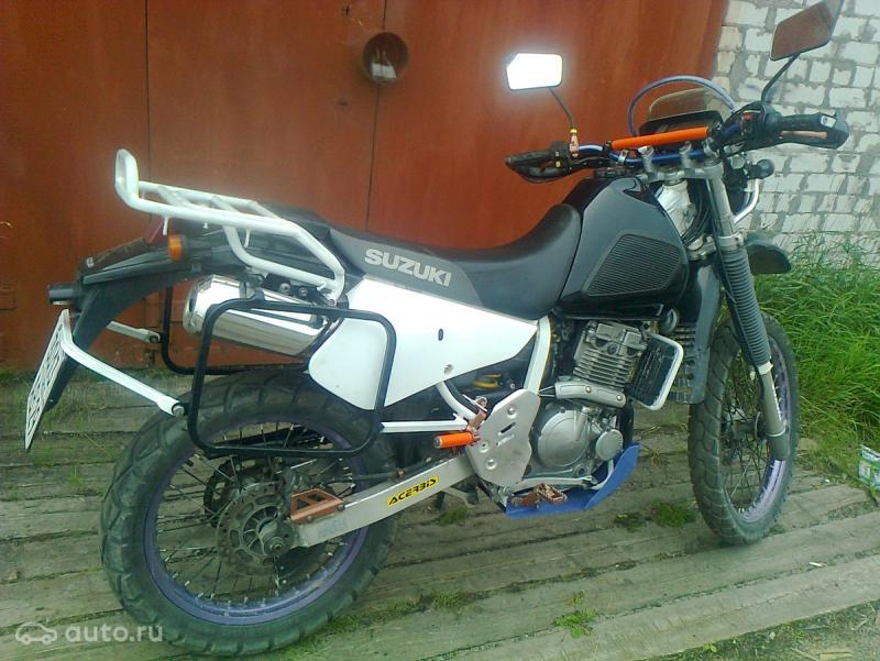

> Выскажите свое мнение, претендент на покупку, посмотрите, пожалуйста, по внешнему виду

Добрый день. Выбираю джебель, присматриваюсь к этому https://auto.ru/motorcycle/used/sale/suzuki.../2181780-612bc/
посмотрите, пожалуйста, что можете сказать по внешнему виду. Спасибо

По внешнему виду - глубокая древность около 96 года, которую изрядно намарафетили. Реальное состояние по картинке не понять, но если любовь проявлялась не только к внешности, но и к обслуживанию, то может и ничего страшного. Кика нет.

Спроси, у кого он в Уссурийске мот покупал. Если "Уссуримото", еще можно рискнуть. А если Квада, или как он там себя щас называет, то это давно известный покупатель металлолома в формфакторе мотоцикла на рынках Японии. Кароч, пусть продавец дает ссыль на профиль 1-го продавца на Фарпосте, тогда и видно будет.Судя по виду и родной Японской резине, в РФ на нем ездили от кафе и до ближайших кустов максимум.

До 98 рама белая, так что может и 97-98 год быть.
Много полезного тюнинга - багажные рамки, защиты картера, рамы, радиатора, рычагов, руль хороший, резинки на баке, ветровичок и вообще красивый, мне нравится. Считаю, цена очень адекватная, даже низкая при стольких вложениях.

Похоже мот собран из нескольких. Чёрные крылья(если конечно владельцу не пришло в голову их красить)были на последних мотах(2007 год). Белая рама(если конечно её перекрасили в её же цвет), плоскодроссельный карб, отсутствие кика, фиолетовые обода и расцветка седла, говорят о более ранних годах. Любые трансформеры всегда наводят на какие-нибудь мысли; то ли о левых документах, то ли о сильных авариях, а то и о криминале. Короче дистанционно такой мот я бы точно не брал.
А рамки очень большие, под очень большие сумищи smile.gif .

но пасажирские подножки, защита картера, защита супорта и накладки на бак, покрашеная рамка радиатора, говорят у рукоблудности хозяина и похоже что любил он свой мотоцикл, эдакий почти интимный колхоз.

Они там открываться должны параллельно земле, поэтому бесполезны.

Часто эстеты такого тюнинга залюбливают мотоцикл нахрен.
Ну это уж совсем никак не показатель. Переобуть в такую резину - дело одного часа с перекурами.

накладки на бак от ижака

Спасибо Вам за ваше мнения, они ценны для меня. Я действительно потенциальный покупатель, просто у нас в регионе сейчас это единственное предложение, почитав форум понял, что это не 2000 год, как написано в объявлении, и меня возникли сомнения, решил спросить совета, тем более, что продавец как-то "неохотно" идет на контакт.

В принципе, все основное уже сказали. Лучше смотреть такое в живую, желательно со специалистом. Т.к. под тонной макияжа тут может оказаться как неплохой вариант, так и труп.
То, что он НЕ 2000г само по себе тоже ничего не значит. Ранние Джебелы тоже хороши, если не убитые.
