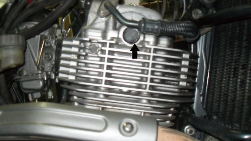

Начало довольно сильно подтекать масло из под чёрной круглой заглушки на клапанной крышке.Подскажите как с этим бороться? Неужели покупать новую прокладку и эту новую заглушку?Может есть другие способы?

Снять верхнюю крышку и обмазать эту заглушку герметиком. Прокладок там нет. Крышка тоже на герметике

Тщательно очистить от старого герметика, обезжирить и аккуратно намазать новый приличный герметик, и закрыть крышку, не сорвав резьбы.

5 раз 1 прокладку для гбц юзал .... на хр отож.... снять прокладку, обезжирить, зачистить, обезжирить, нанести термокраску ровным слоем, дат ьвысохнуть - установить и забыть.

В продолжение данной темы.Снял я крышку вытащил эту заглушку,а на ней оказывается есть как бы вырез.Вобщем я теперь не знаю этим вырезом ставить вверх или вниз или вбок.Подскажите кто знает точно.

Скорей всего вниз. Чтоб распред пройти
