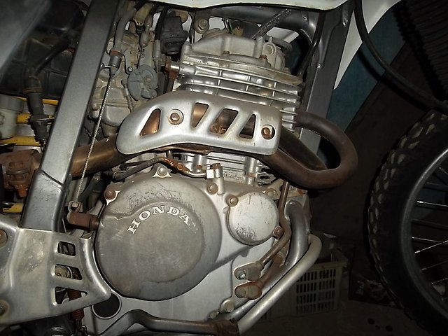

Привет комрады, Появилась проблемка и прошу помочь чтоб не попасть в просак.
В общем у меня XR 250 2003 г.в. Baja, движок такой
уже давно хочу доукомплектовать его киком. Поступило предложение по приемлимой цене приобрести комплектик но с такого вот мотора
что скажете подойдёт?

Думаю нет, если только лапка) сам бы от кика не отказался, но нигде не встречал, даже за невминяемые деньги.

без проблем, я ставил. всё исправно работает. отличие только в промежуточной шестрени которая прочнее и всё. а ещё сальник другой под ось кика.
а и механизм декомпрессора который нафиг не нужен

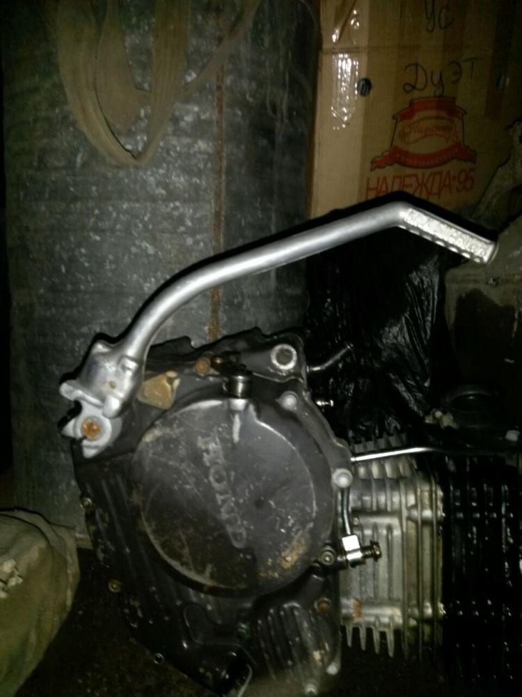

Народ извиняюсь что не много не по теме но у меня такой вопрос, не давно поломал саму кочергу на XR400R (внутренний диаметр по шлицам 18). Хотел бы узнать от какого мотоцикла может подойти кочерга?

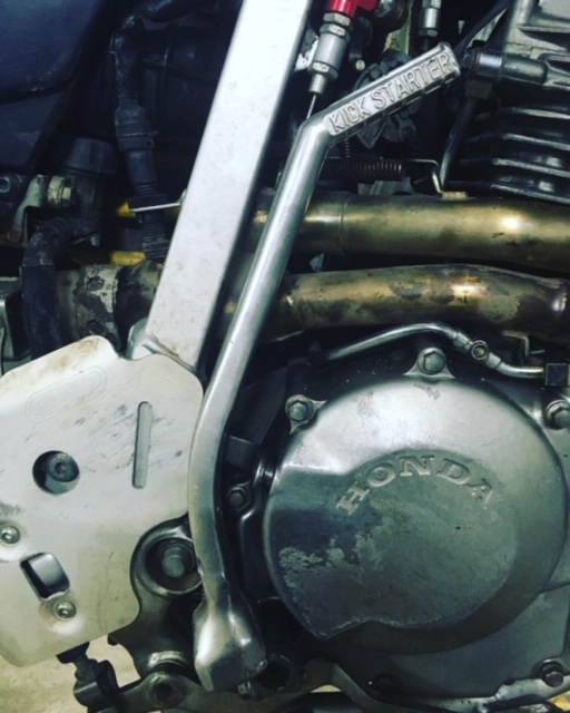

Я поставил кик на свой исер и не жалею.
Причем в моем случае, кик именно от XLR в XR 2005года
купил лапку, вал, промежуточную шестеренку и сальник под вал. Не стал переставлять шестеренку а поменял полностью корпус корзины сцепления.
Это могут быть совсем даже не обязательно епуня и поиск приключений.
Вот к примеру, собрался я ехать и подсел у меня сейчас аккум, больше не крутит стартер и все.
Что бы прикурить, надо оторвать свою задницу от мота, достать ключики, открутить пластик что бы добраться до аккума.
Взять провода и подогнать авто что бы прикурить...
Завел, собрал все, сел бац и нечайно заглох ))) аккум еще не зарядился иииии
В моем случае, вот этой зимой, аккума не хватало, хоть ему и пол года всего.
Зато как же замечательно теперь меня спасает кик
два-три пинка и затарахтел...
согласись, кик на порядок упрощает шаманства с мотоциклом

Не знаю от чего там у тебя привод, может и от XLR. Но сама кочерга точно от 400 (алюминиевая и длинная). По этому она такая клёвая smile.gif.
ага. у меня сборная солянка вышла
сперва комплект в Уссурийске купил без корзины и кочерги
ну, не было их у того продавца. Потом нашел лапку кика в Артеме
и корзину от XLR где то там же в Приморском крае в последнюю очередь уже брал.
Короче все лето готовился что бы в конце сезона все это вкорячить
