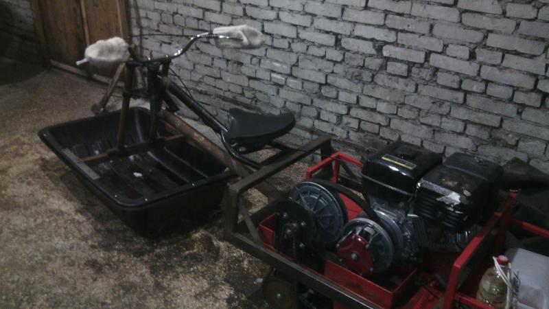

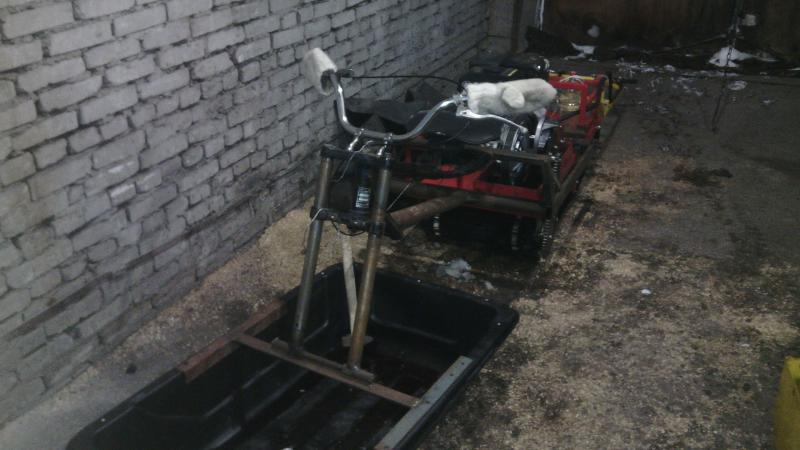

Цитата(ohlins @ 24.11.2016, 6:39) *
Мне кажется ты пытаешся управлять собакой как мотоциклом, все мотоциклисты так делают.
Обижаете, коллега )))

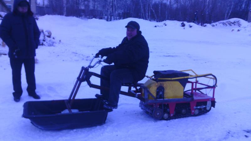

С управлением все понятно. Я про недостатки конструкции.
Та "фанерка", которая на первом плане, оказалась самой правильной конструкцией, чисто интуитивно.. ну почти правильной.
На ней я спокойно съезжаю с любого склона, НЕ упираясь в руль. За меня это делает жесткая сцепка. При торможении, собака не встает в стоппи по той же причине. При трогании дышло тоже не дает буксировщику сильно козлить.
Классическая схема почти не ограничивает подъем кормы буксировщика, разве что только оч. коротким дышлом. К сожалению, надежно приделать жесткую оглоблю к пластиковым санкам сложно и не надежно (
У меня в планах сделать для саней продольную скамью. Она же будет самостоятельными санками на полозьях. Вот там оглобля однозначно будет жесткая!

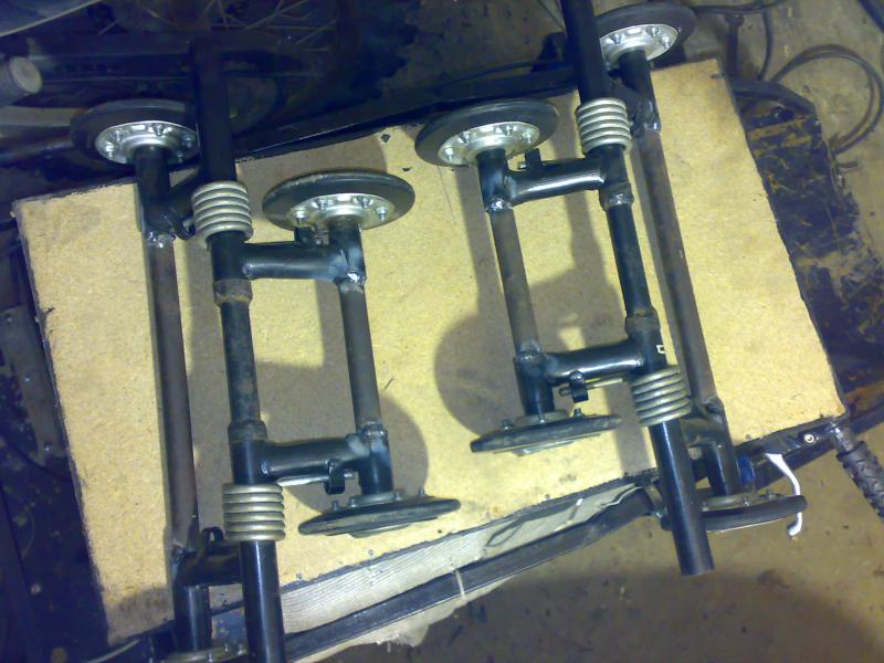

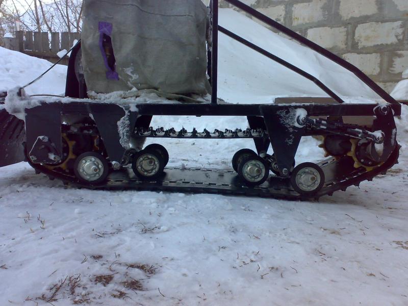

Соединил катки. Теперь собака не такой вихлястой стала. Выгуливать не водил ещё.

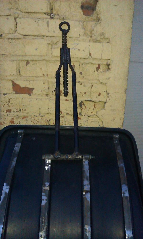

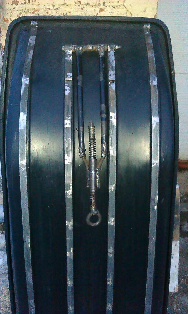

Переделал сегодня санкам дышло. Теперь все, типа, по-уму. Едет лучше, бодается меньше, складывается легким движением, при необходимости снимается совсем.

Не, слава богу бегает! Переделок больше небыло, гоняю как есть. После того как соединил катки, букс перестал на бока валиться, управление заметно лучше.
ohlins, имеет ли смысл для снижения ЦТ, уменьшить расстояние от верхнеей ветви гуси до рамы, с настоящих 5см. до сантиметров 2-х?
Если мой, при полном отсутствии подвески, гуляет как хочет, то как же мотало на твоих независимых? blink.gif
Для снижения ЦТ хочу сотворить "балластную цистерну" внутрь гусеницы. У меня там пусто, будет и гусянку поддерживать, и снег внутрь не пускать. На зиму песком засыпать, на лето воздухом (вдруг поплавать придется). А пока положил на багажник 20-ти литровую канистру с водой... со льдом теперь )) канистра старая, не годная, а для льдышки сгодится ))

Регистрация: 16.2.2015
Мотоцикл: DR 250 SH 1992г.
Репутация:   25
Загружать букс нужно собственным весом, разгружая волокушу, или полезным грузом. Но если снега мало, то наверное и балластом можно. Мое мнение.
Когда снега много, она ни пустая, ни груженая особро не едет... 7,5 л\с коротыш, однако.
Оно конечно да, лишний вес не особо хочется таскать... Первоначально идея "цистерны" появилась, когда привез с полей ком снега в гусенице. Типа, как вытеснитель ее туда. Потом подумал, что с ней можно будет не бояться утопления. Особенно если еще и на нос емкость приспособить. (у меня мухтар, переднеприводной и на носу у него типа щиток-лыжа-бампер-багажник..
А когда попробовал подгрузить собаку канистрой, понял, что балласт надо как можно ниже пристраивать. Так что если дело до этого дойдет, буду делать с учетом всех вариантов.
Да конечно. Центр тяжести нужно опускать любыми путями. У тебя подвеска крепко задирает центр тяжести, сравни на сколько ниже у меня валы стоят относительно земли, только на эскизе нет склиза это +10мм.
