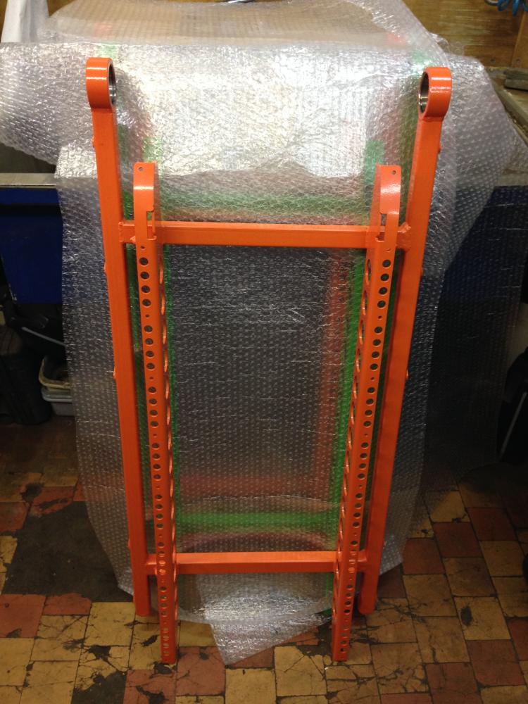

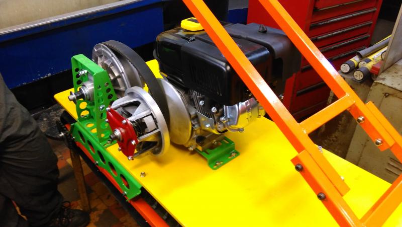

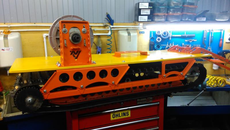

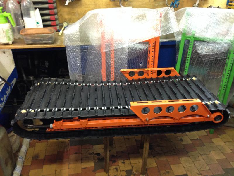

Я однозначно за самостоятельную постройку, токарки минимум в основном сварка болгарка и руки. Валы точить не надо, можно купить готовые, вообще вся комплектуха (валы, вариатор, гусеница, двигатель и все остальное) покупается готовая. Если модераторы будут не против могу дать контакты тут, или могу в личке прислать кому нужно. Вот посмотри фотки как собака устроена, конечно у меня много деталей сделаны в заводских условиях, но их можно упростив сделать с помощью ручных инструментов. Я конечно полный комплект чертежей не выложу, но могу дать информацию и компоновочные размеры достаточные для изготовления своими руками. Конечно начинать строить лучше летом, чтоб к сезону быть готовым.
[attachment=1004
11:IMAG0085.jpg]
