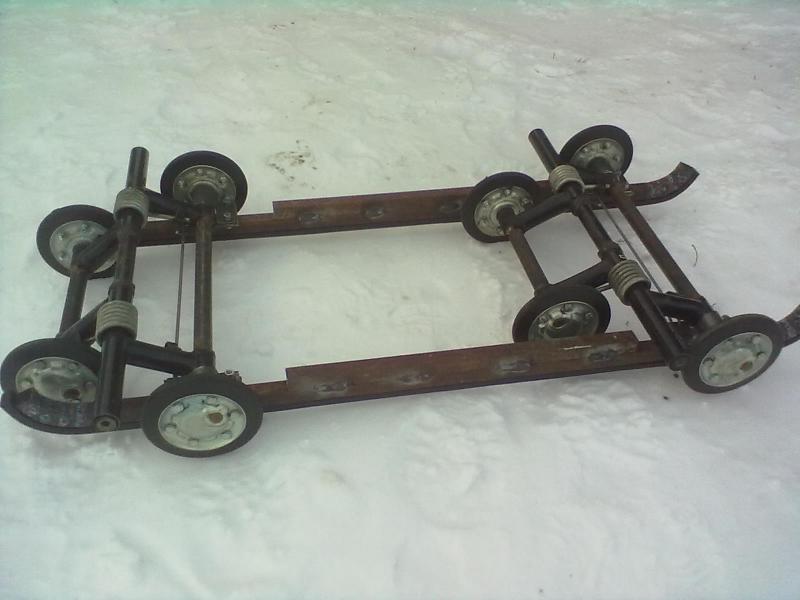

[attachment=101719:Сборка_р...с_валами.JPG]
Насколько нужен в снегу угол атаки гусеницы? Или как здесь, совсем без него?
Убирая угол атаки делаешь длинней опорную часть гусеницы. Увеличение длины гусеницы важней угла атаки, гусеница совсем без угла атаки будет ехать лучше чем та же гусеница с углом атаки из за длинны. Посмотри на ратраки у них угла атаки нет, а как едет по снегу. Единственное где угол атаки может пригодиться это переезд бревен, но только если бревно не большое, на большое все равно руками передок поднимать и там угол атаки помещает. А вообще на бревно можно легко заехать по ветке которая на землю опирается.
У меня на Мухтаре спереди стоит щиток, вполне способный заменить угол на гусенице, но.. есть подозрение, что угол на гусе бережет ведущие "звезды", которые пластиковые. Не знаю, как у вас, на подвесках, а у меня без подвески, да на жестких катках каждый ком мороженной земли, или ледышка дает тА-Акой наеб@к, что прям серпом по яйцам smile135.gif
Готовлюсь заменить жесткие катки на дутики, возможно чуть приопущу, но совсем убирать угол не буду, стремно.
Второе видео: еду по вырубке. Тропа свежая, второй проход.
Под снегом полутора годовалая вырубка, сплошняком перепаханная противопожарными траншеями шириной около метра и глубиной 60-70см.. Пни и редкие бревна тоже на месте. На буксире "резак" для лыжни.
Летом на моте проезжабельно вдоль борозды, как начинается участок поперек - приходится на 3 - 5 траншее поворачивать и отползать на периметр. Зимой по целине проехать нереально. Ждем, когда гномы и звери лесные утрамбуют подготовленную тропку до приемлемого состояния )))

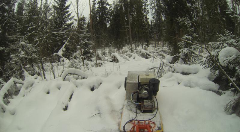

Про собачью проходимость.
Масштаб овражка вроде виден неплохо. В подобную горку собака в большинстве случаев влезает самостоятельно, но без груза (( Собственно, мне больше не нужно. Я ее брал для прокладки новых троп, чем собственно и занимался на видео.

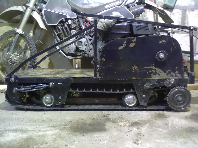

Привел к такому виду.
Опытный экземпляр склизов.

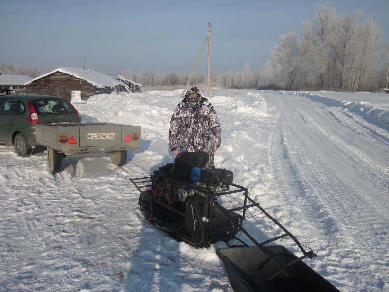

Пробег за сегодня 20км. В общем всё устраивает, всё как и ожидалось, без сюрпризов. Развесовку поправил, перед загрузил, дышло укоротил на 30см. Проходимость улучшилась, нигде не зарылся, проехал везде, где ранее садился, по своей колее, пешком 70кг по колено проваливаюсь, букс идет уверенно. ЦТ минус 12 см положительно отозвался, в сугробах при повороте перестал на бок валиться. Ещё 4- 5 см есть возможность опускать ЦТ. Вобщем с этой гуси 2828мм, 56окон больше не выжать. Осталось 30 кг наковаленку с переда выбросить и в толкач переделать.

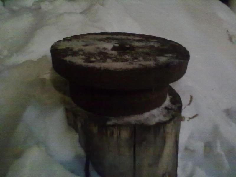

Не загруженный перед на заенеприводном буксе, в снегу поднимается, гуся снег пилит и зарывается. И в горку выскребстись сцепления не хватает.
Если в снег планирую, то в бардачек кидаю и еду. Рулить правда потяжелее.

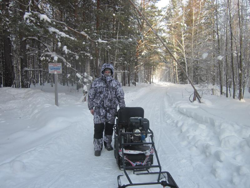

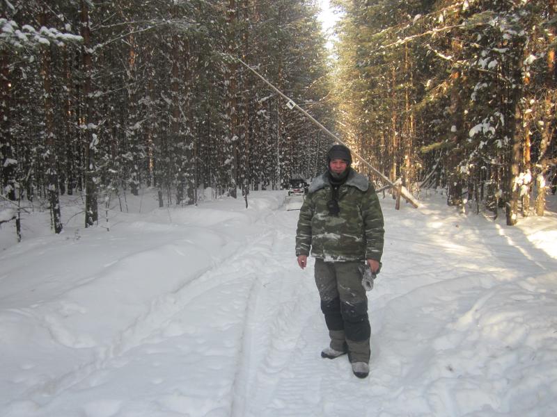

Зимний мотопоход состоялся. Прокатились сегодня в Припышминские боры и по охотхозяйству Шумовое. Как и ожидалось в целик мотособака не едет. Но, в этом году снега аномально много. По буранке же едет весьма не плохо. Благо в охотхозяйстве дорог море. Егеря ездят на снежиках. Кабанам прикорм возят. Мы их даже видели. Метров за 150-200. Я сперва подумал, что за вороны там прыгают. А потом, глядь - кабанчики. И следов свежих полно. И, причем я место сразу узнал это. Мы там еще в начале лета на мотоциклах катались. Зимой все не понятно. Там шлакбаум с табличкой кабан. В общем, почти весь светлый день по тайге ездили. Костер на привале жгли. Мотособаку прямо в двух километрах от деревни сразу сломали. С колеи соскочили. Закопались. Пока вытаскивались, петлю буксировочную отломили. Фигня. Привязались лямкой от рюкзака. Вернулись к машине и укрепились стропой буксировочной. И поехали гонять дальше. Стропа выдержала поход. Погода отличная была. Не холодно. Солнце даже в лесу слепит и на снегу искрится. Без темных очков лучше не ездить. Без балаклавы тоже. Снег в морду хорошо летит. Пассажир на канистре сзади в волокуше сидит. Места хватает. Особенности управления есть кое какие. Главное не напрягаться и резко не дергать. И по сторонам не отвлекаться. Тогда нормально. Но пару раз все равно в целик слетали. Видео снять не получилось. В этот раз. И так понравилось, что я уже начинаю жалеть, что зима скоро кончится biggrin.gif Немного фоток.

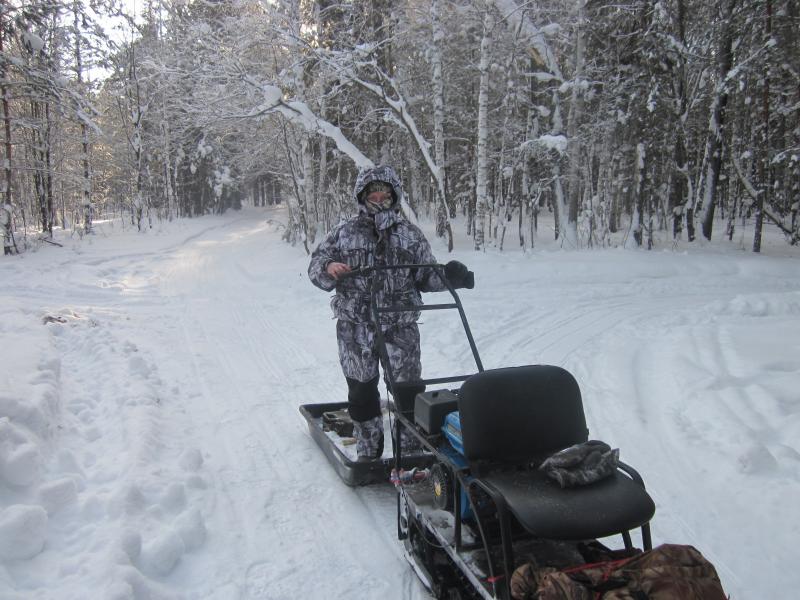

Мне собака с установленным на ней стулом, вот это напомнила))
KiselevAleksandr
сообщение 7.2.2017, 18:15
Сообщение #522
Сообщений: 1856
Регистрация: 6.11.2013
Это вообще темная история как там стул оказался. Но, ездить там точно нельзя. Шею сломать в шесть сек. Зато на нем очень удобно на перекурах чай из термоса пить!
