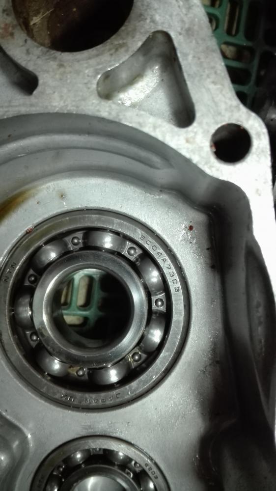

Добрый день, подскажите пожалуйста однофорумчане, Где можно приобрести коробку передач (а именно 2 вала), 1.вариант на ebay бушную деталь, но вероятность того что она попросту не подойдет, или ее состояние будет не лучше моей убитой. 2.вариант на мегазипе но если валы покупать в сборе со всеми шестернями , то очень дорого.
Сервисмэн предложил мне свою помощь в поиске и покупке этих 2валов за 25тр. Самостоятельно поискав в инете нашел за 100баксов +столько же доставка, но есть подводные камни еслидеталь не подойдет, обратную доставку оплачиваю самостоятельно. Запутался окончательно, помогите как и где лучше и правильнее взять запчасть??? Может и не обязательно менять валы целиком? Достаточно часть шестеренок?
И еще вопрос какой год выпуска у моего двигателя? J110-123436 номер рамы rj16f-101740

надо по году искать. на картере обозначение должно быть шифрованое.
у друга коробка на 07 годе развалилась, он с ибэя покупал низ мотора 04 года рублей за 8-10 плюс доставка.
там многое подошло.

скорее всего 93
