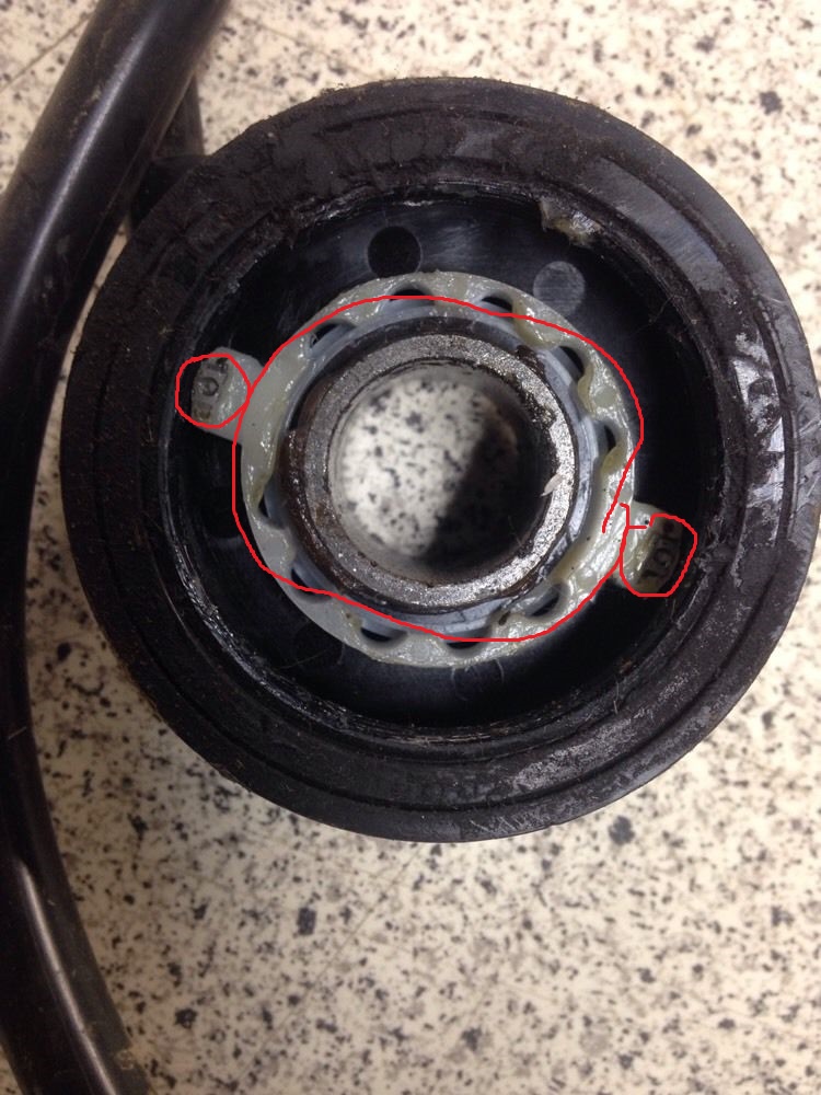

Подскажите вот есть датчик (первая фото) скорости на переднем колесе на нем не хватает самого ротора который крутится, как его заменить с чего сделать?
На фото красным выделено нашел в интернете как должно быть.

Да с новым все ясно. Цена 9т.р. Этот бы как нибудь востановить. Кто бы принцып обьяснил

Усики ротора цепляются за усики на ступице, дальше привод на трос, ибо ротор есть шестерня. На конце троса спидометра шестерня меньшая но идентичная по модулю.

У меня датчик электронный сигнал не тросиком а проводом сигнальным.

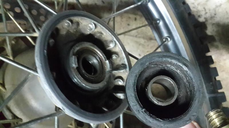

Нужен вот такой ротор для wr450 , может есть у кого не рабочий датчик? ??
