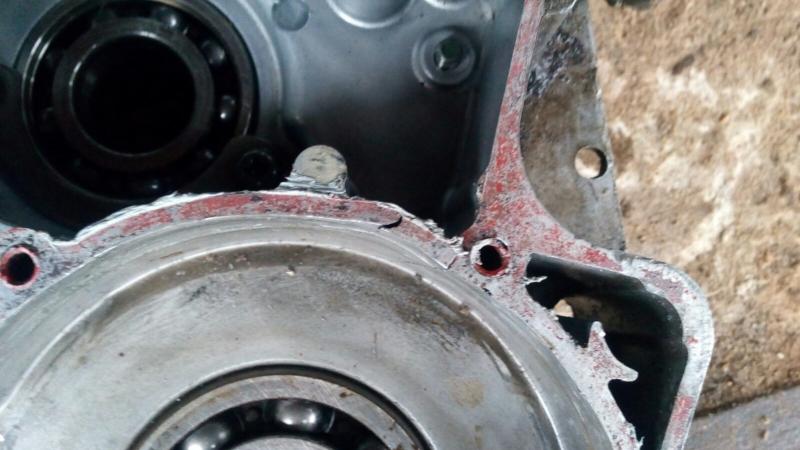

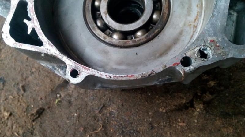

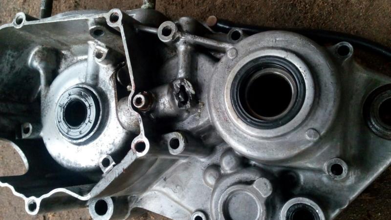

Здравствуйте уважаемые форумчане.
Достался мне мотоцикл ну по очень сходной цене но вот с такими косяками.
Кто с Респу́блика Белару́сь тот в курсе о чем я говорю.
А вопрос вот какой.
Что делать,варить и реально ли это или ток менять.

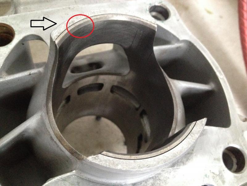

Также отломан кусок цилиндра вот здесь(стрелка на фото)
С ним что делать,гильза встанет ?
Спасибо за ответы.

Картер заварить и обработать, а вот с цилиндром даже и не знаю что будет целесообразнее, возможно и замена.
Kn1ght
сообщение 12.12.2016, 15:34
Сообщений: 2749
Регистрация: 25.7.2014
Мотоцикл: KTM EXC 250 2017
цилиндр заварить и перепокрыть. Правда будет не дешего (в худшем случае 20к)

Цилиндр взят был из интернета.
Чуть позже скину именно свой цилиндр и что с ним случилось а также коленвал.
Спасибо за ответы.

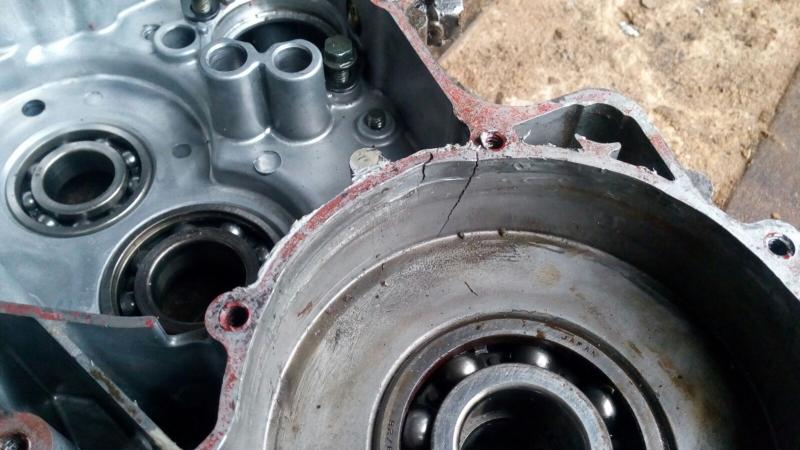

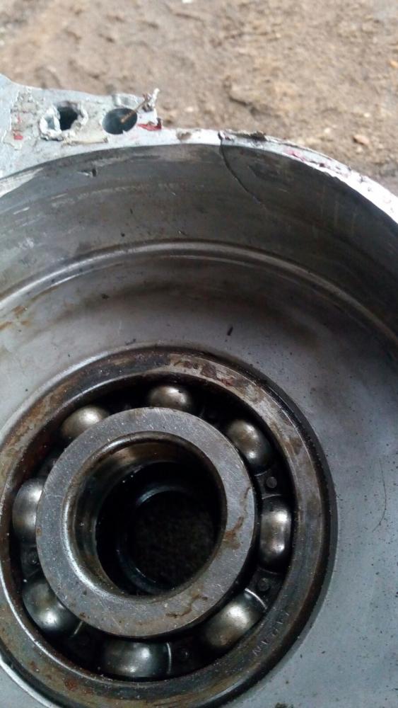

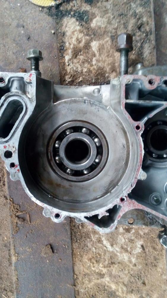

Прилагаю родные картинки что случилось.

Шатун менять, картер смело варить и зачищать от наплывов, цилиндр при отсутствии лишнего бабла гильзовать.
Объяснение простое. Кто валит в ручку, тому гильза помешает, но те, кто валит в ручку, такие ушатки не покупают.
Вывод: ты пока начинающий, на 2т250 валить не будешь и разницу между никасилем и гильзой ПОКА не почуешь.
Не в обидку, назвал вещи своими именами.

Добрый,все правильно подметили.
Для меня мощь будет избыточная даже с гильзой.
Цена за этот ушатай была ну очень скромная,поэтому и забрал.
