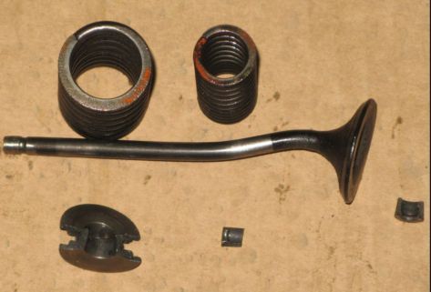

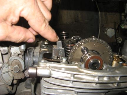

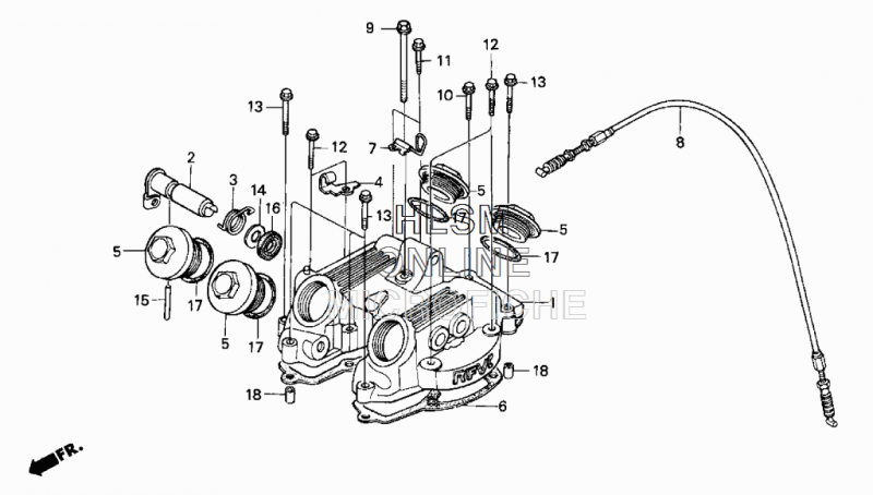

Несколько дней назад, обратился мой хороший друг, со странным стуком, в свежеприобретенном XR250R, в районе головы блока, то-ли клапана трещат, то-ли декомпресор, вариаций звучало много, сегодня после небольшой подготовки, было произведено вскрытие, результат не заставил себя ждать, под пружиной левого впускного клапана, находился артефакт, из металла.....
«XR250R» на Яндекс.Фотках
Дальнейший осмотр выявил выработку на распредвале.....
Артефактом оказался направляющий пин клапальной крышки, в ближайшие дни, после переборки головы, чистки камеры сгорания, инспекции всех клапанов, их подпритирки, установки новых маслосъемных, и получения новых прокладок мотоцикл снова будет на ходу, и хозяин получит массу удовольствия от езды, а вся проблема вылилась из за не аккуратной сборки предыдущего сервиса проводившего обслуживание данного мота...,
