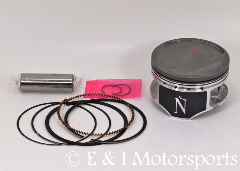

Приветствую всех. В поиске предстоящего ремонта нашел такой вот поршень:
http://www.ebay.com/itm/Namura-060-Over-Bo...xY6&vxp=mtr
Кто нибудь что знает о таком? без маслосъемного кольца, да еще с окнами в юбке, что-то подобное видел на ю-тубе мужик сверлил дырки в поршнях жигулей, утверждал что так мотор не боится перегревов и ресурс выше. Кто что думает, не сталкивались с такими на практике?

С виду поршень для 2Т

Читаем снизу под описанием:
"Generic image shown.
Actual product may vary in appearance and/or contents but rest assured the item you receive will be specific to fit the make/model/year vehicles listed.
Stock photo shown, actual item may vary by model"
Гугл - "Общие изображение показано на рисунке.
Фактический продукт может отличаться по внешнему виду и / или содержание, но будьте уверены деталь вы получаете будут специфичны, чтобы соответствовать марка / модель / год транспортных средств, перечисленных.
Фото показано, фактический элемент может варьироваться в зависимости от модели"
Если продаван нормальный получишь нормальный поршень для XR400

Такая же петрушка когда комплект висеко брал на xlr тоже был нарисован поршень от 2т. Главное что в описании.

Э-ээ, я то думал, во лоханулся, думал что какой то специальный поршень.

Конечно лоханулся , потому что и правда подумал что поршня от двухтактного мотора ставят на ХR , да ещё и чуваку на жигулях поверил biggrin.gif

Да, не давно наткнулся на его видео, и подумал что такой поршень. Интересно ктонибудь сверлил поршня по его совету lol.gif и что потом делал с движком

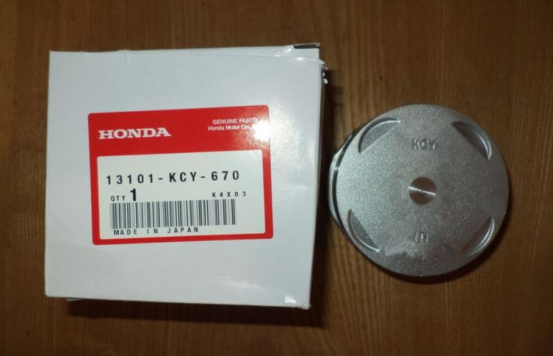

Здравствуйте коллеги. После 3-х месяцев ожидания пришел наконец то мне мот. И вот что там, прихватило поршень, стоял Намура. Не правильно был установлен, оригинал идет стрелкой на впуск IN, а намура идет стрелкой на выпуск EX, я правильно понимаю? Поршень стоял меткой ЕХ на впуск, у него оторвало в этом месте юбку алюминий с поршня прилип к цилиндру.
Как поршня намура, кто ставил, доволен? Или прокс лучше заказать?

У меня намура на хр400 сейчас стоит,второй год уже полет нормальный,до этого на рмх250 тоже ставил намуру,проблем не было.

спасибо за ответ. ставил также стрелкой на выпуск?
