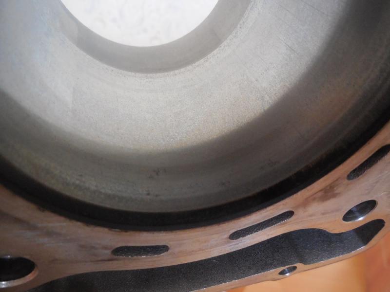

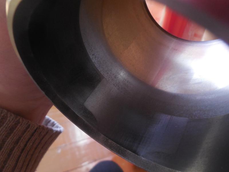

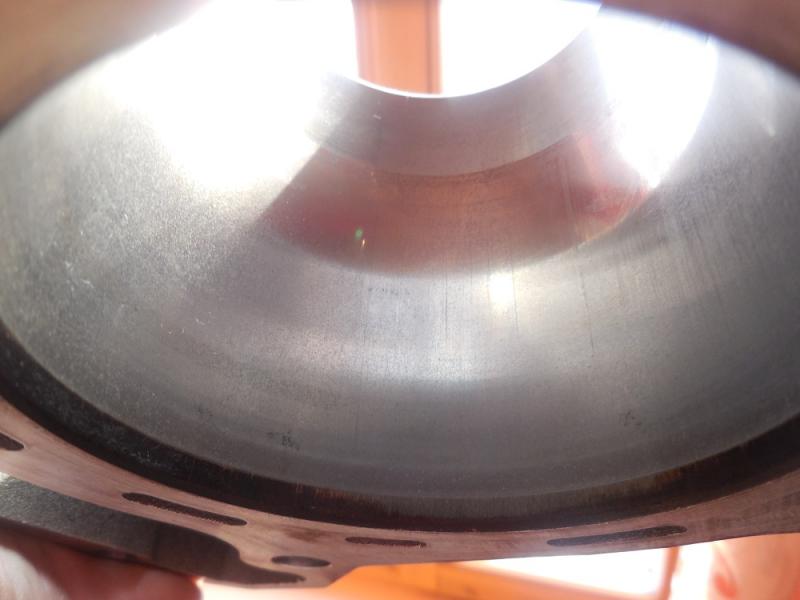

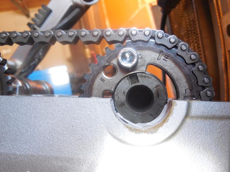

- - Azithromycin   Сегодня решил продолжить заниматься этим мотоцикло...   17.1.2017, 12:35
|- - us   Цитата(Azithromycin @ 17.1.2017, 13:35) С...   18.1.2017, 0:54
|- - Шнитов   Цитата(us @ 18.1.2017, 0:54) у тебя цепь ...   19.1.2017, 11:45
- - Kn1ght   Мерить так: снимаешь натяжек, он выдвигается по ма...   17.1.2017, 15:22
|- - Шнитов   Цитата(Kn1ght @ 17.1.2017, 15:22) Мерить ...   17.1.2017, 16:26
|- - Kn1ght   Цитата(Шнитов @ 17.1.2017, 17:26) Так щел...   17.1.2017, 17:34
