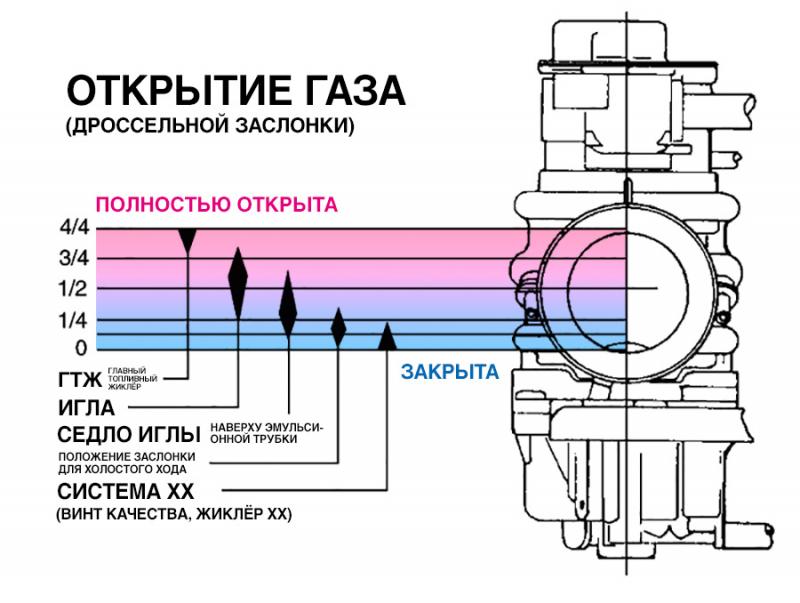

У тебя там в горном Алтае какая высота? Попробуй забеднить по жёсткому. Крышку с айрбокса долой, иглу вниз, уровень вниз.
И еще, при настройке карба , офигенное решение - записывать действия. И менять настройки по одной штуке.
