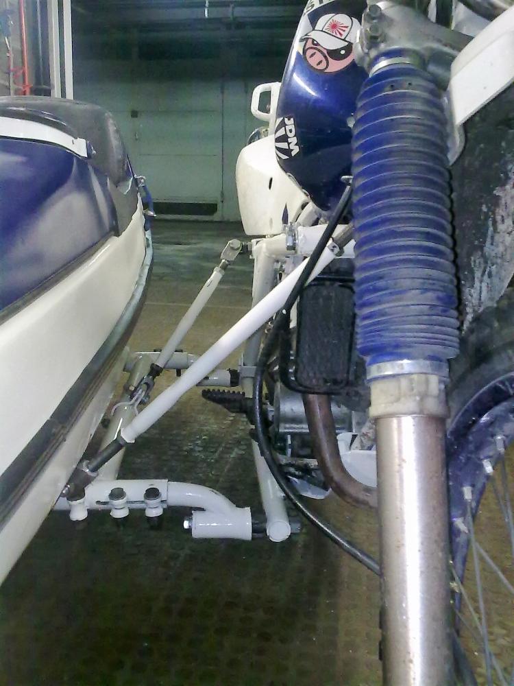

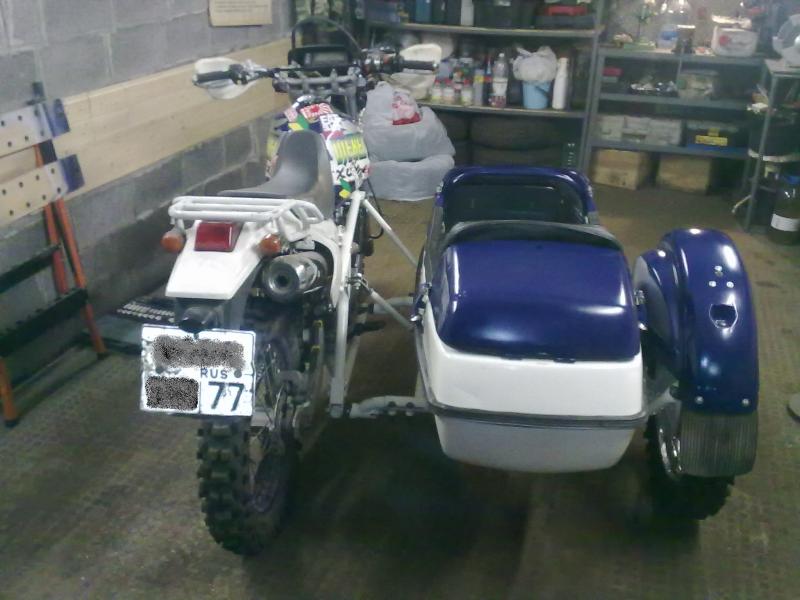

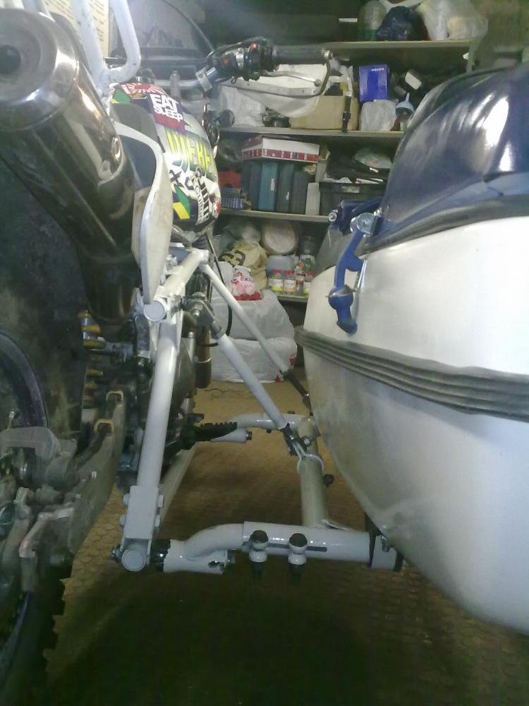

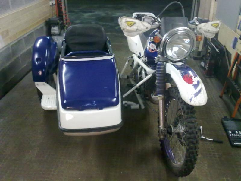

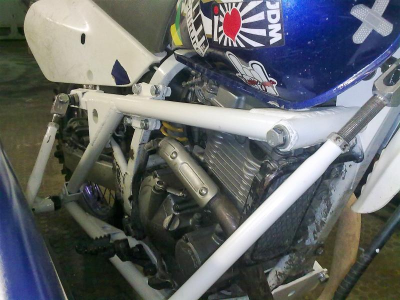

Здравствуйте уважаемые! Решил поделится с вами результатом своего колясочного творчества.
Дано: Suzuki Djebel 250XC, люлька от ИЖа, металл, крепеж, гараж, инструменты (болгарка, сварка, дрели....) и куча времени)))
В итоге все срослось, есть правда отдельные недостатки с управляемостью, но это победимо. Мопед уверенно прет с пассажиром в люльке как по ровной дороге так и по говнам (грязь, снег, лед итп).
Думаю по фотографиям все будет понятно.
Строго не судите, это мой первый опыт)))
Возможности гаража и завода-изготовителя мотоциклов с коляской очень и очень разные. Очень хорошо получилось. Вы в стапелях собирали?
С уважением,mvvm.

Основной опорный узел разместился на грудине рамы (фото в момент конструирования):
Следующая верхняя опора - на вертикальной стойке рамы у кика:

Для крепления клетки подводим её под крепеж радиатора и правой подножки
сзади стойки рамы _П_ образная скоба с привареными гайками, все съемное!
Люлька отстегивается от клетки минут за пять. Клетка от мотика минут за 10, но можно и с ней катать - не мешает.
