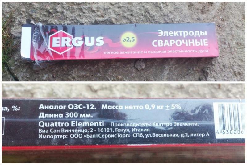

Может кому будет полезно
Попробовал такие электроды: Разница с "синими лосиноостровскими на 2.5" просто колоссальна, поджиг легкий, шов ровный, шлак на ура отбивается. Вчера тонкостенный металл варил, так на 50 амперах варят (меньше вероятность дыру прожечь). Брал по 120 рублей пачку в Кастораме. Полезно: 0
