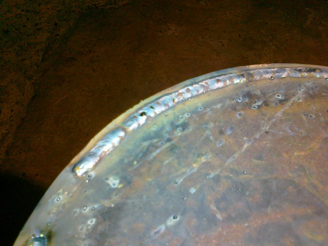

варил SSVA-160-2 в режиме полуавтомата, по брызгам не заморачивался, потом все заболгарил, хотя можно было и электродом.
По сварочникам если для себя, главное чтобы сервис был в городе, можно брать любое не дорогое,
вот шов дна:
