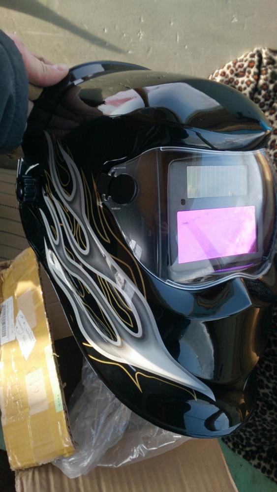

В общем заказал я маску вот эту: тюк
Стоимость чуть меньше 1500 руб, стекло на нее можно купить отдельно за 800 руб (со всеми ручками и регулировками), т.е. она ремонтопригодна. Это не самая дешевая модель, я выбрал подороже и покруче smile.gif
Т.к. в Китае сейчас новый год, ехать она будет чуть дольше, чем обычно, весной опробую smile.gif
Обязательно расскажу о впечатлениях.
ПС Да, у нее кажись акум вместо батареи, и заряжается он от вспышки сварки солнечной батареей, прогресс...

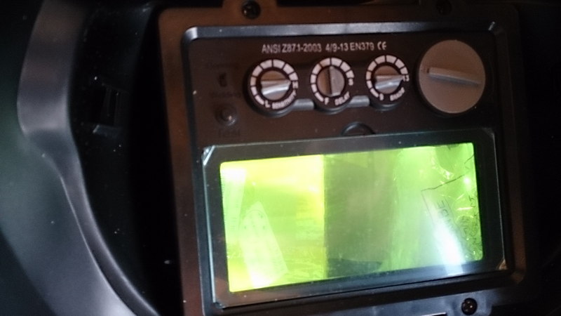

сообщение 25.3.2014, 12:25
Сообщение #272
Матерый пчеловод
Сообщений: 2163
Регистрация: 15.5.2013
Мотоцикл: Альфа, ах-1
Стоимость чуть меньше 1500 руб, стекло на нее можно купить отдельно за 800 руб (со всеми ручками и регулировками), т.е. она ремонтопригодна. Это не самая дешевая модель, я выбрал подороже и по круче smile.gif
Маска приехала и опробована!
Я очень доволен! Гаснет она очень быстро, за день работы не почувствовал напряга для глаз. По сравнению с обычной маской хуже видно дугу в режиме затемнения, регулировками не смог пока изменить это. Из-за этого немного сложнее контролировать металл в дуге, в момент плавления. Но в принципе уже привык и вижу контур капли, получается неплохо. Ну а ювелирные прихватки типа приварить винтик М4 - это просто песня!
Рекомендую эту маску в общем, я доволен! Цена и ссылка где купить в цитате есть.
