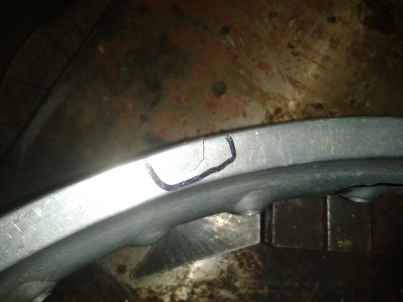

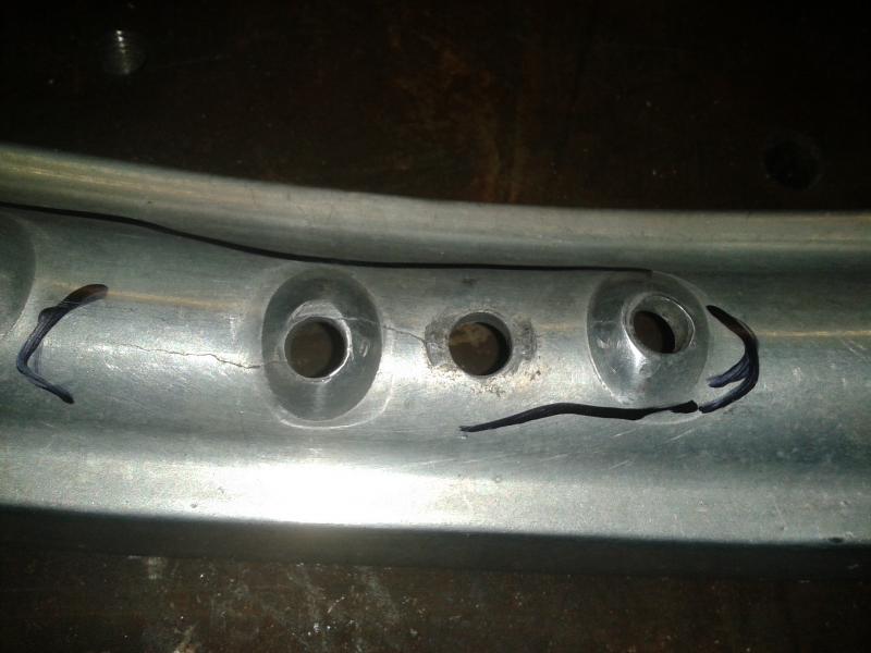

принесли обод 21" на ремонт, трещины на закраинах и в зоне буксатора
Изыскатель
сообщение 6.9.2015, 13:28

Почему такое получилось в районе буксатора?
возможно спицы перетянуты были, ну и ударные нагрузки с усталостью металла дают о себе знать
