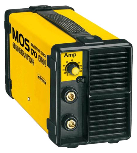

MraK111
сообщение 24.12.2015, 18:19
Сообщение #422
Сообщений: 1548
Регистрация: 21.9.2013
Репутация:   34
У меня Сварочный инвертор "DECA MMA MOS 170GEN". С дачными делами справляется и он made in italy =)
Покупал у этого продавца - скидка хорошая http://kyron-clan.ru/forum/index.php/topic...kie-deca/page-7
Свой брал за 5500 вроде=)
