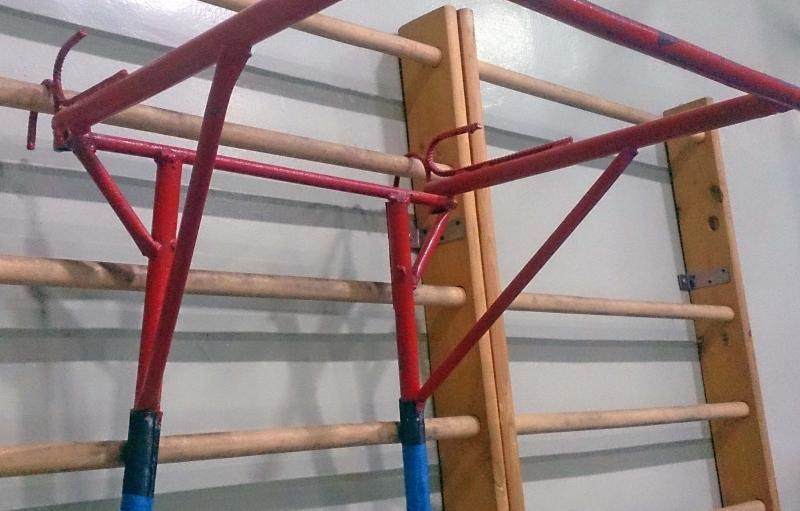

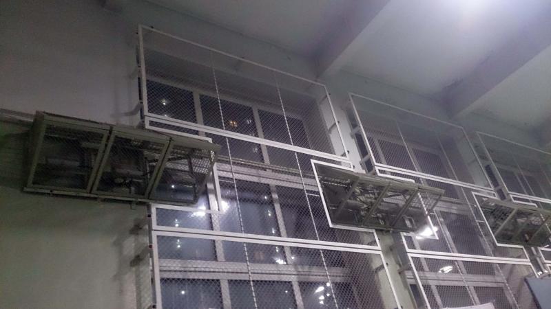

Турник в спортзале меда и просто спортзал меда. Можно войны роботов проводить. И фару джебела напомнило.

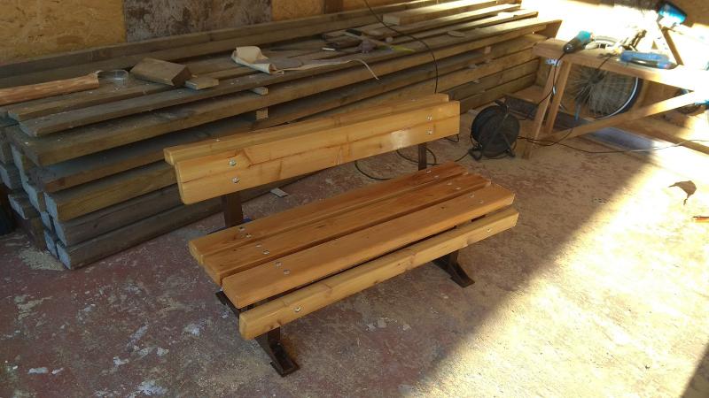

А я на днях лавочку сварил.
Не безупречно.
Не совершенно.
Да и вообще, ничего особенного.

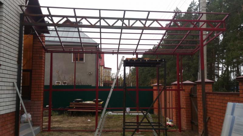

Сварил навесик по осени
Чем лучше варить такое? Полуавтоматом?
Нужна мебель для улицы..

Классно! Мне вот интересно каким полуавтоматом можно металл 2-3 мм варить?
сообщение 4.2.2018, 6:15
Сообщение #473
Любым исправным.
Вообще без разницы. Главное подрезов не наставить, чтобы после зачистки и шлифовки швов ровные поверхности получить. Какого-то принципиального преимущества п/а тут не имеет. Удобнее будет, чем РДС, но не так, чтобы свет тут клином сошелся на проволке с газом.
