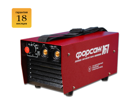

купил "Форсаж-161":
Функциональные особенности:
Возможность работы электродами диаметром до 4 мм
Возможность питания от автономных передвижных электростанций мощностью не менее 9 кВ·А
Работоспособность при снижении напряжения питания до 160 В
Автоматическое отключение сварочного аппарата при перепадах напряжения питающей сети и при перегреве
Функции ARC FORCE, HOT START, ANTISTICK
Автоматическое управление работой вентилятора
ТIG сварка при наличии специальной горелки
При моих потребностях вполне достаточно обычного инвертора для ММА. Немаловажным фактором в выборе была возможность варить при просаженных электросетях, выбранный аппарат уверенно варит от 160 В тройкой и немного варит от 140 В.
За малые размер и вес, а так же некоторую "железякостость" вида получил прозвище - Варюлька и был прописан на полочку в гараже.
Для пробы купил китайские электроды J422 - "Золотой мост" (международный стандарт E 4303, аналог МР - 3), d=2.5 Буду пробовать.

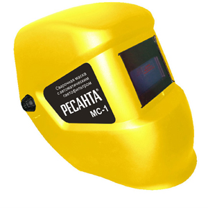

Сергей, спасибо за совет. Пересмотрел сегодня много масок, порадовался проффмаскам за 38 т.р. Купил КНР за 1850... Хамелеон, с регулировкой затемнения и режимом шлифовки. Проверил на солнышке - вроде работает и на зажигалку реагирует мгновенно. Снабжена подробной инструкцией и паспортом, в коем стоит клеймо соответствия Росстандарта.
Ресанта мс-1:

Про этот аппарат не знаю но подобные юзал у приятеля нашего производства какой не помню ,уже давно .электрод 3 мм тянет + небольшой запас есть добавить. Только нужно постоянник брать .И еще они чувствительны к напруге в сети, поэтому лучше брать помощьней.Ну и поденьгам конечно на совсем дешовые лучше не глядеть.
Выше писали про Форсаж, хорошая фирма.
А если есть желание самому варить ,нужно пробовать конечно.

Этот агрегат как раз тот случай когда "дешево, да гнИло" - однофазный трансформатор. Самое отстойное решение, какое может быть но зато самое дешевое (вот только на этом его достоинства кончаются). Самый лучший вариант для "Никогда не варил. и даже близко не стоял" - бытовой однофазный инвертор мощностью 120-160А на выходе - исходи из возможностей своей сети, например сварочный ток 100-120А = потребление ~ до 3 кВт (для электродов 2.5/3/3.2 мм), 160А уже 4...4.5 кВт (электрод 4мм). У меня GYS131, варил в гараже электродами 2 и 2.5, иногда ставил максимальный ток 130А - автомат ни разу не выбило хоть и держит он не больше 2.5 кВт.
Но это инвертор с его КПД более 90%, а вот транс это бида-бида -кпд ниже + регулировка сварочного тока осуществляется за счет изменения сопротивления (не Ом ы, там другие материи) в магнитопроводе, т.е. берет из сети дохрена, а на выходе как пропрет smile.gif Вобщем для гаража только инвертор.
Если совсем-совсем интересно - приезжай, покажу как оно все пашет. Сварочник в гараже лежит, а электродов нема.
Насчет "сложно варить" - смотря что и смотря чем. В твоем случае речь о ручной сварке покрытым электродом (ММА по научному) - начни с толстых железок, с ними проще. Тонкий металл варить ММА гемор тот еще. И да, неплохо варится толстая нержавейка нержавеющим же электродом.
