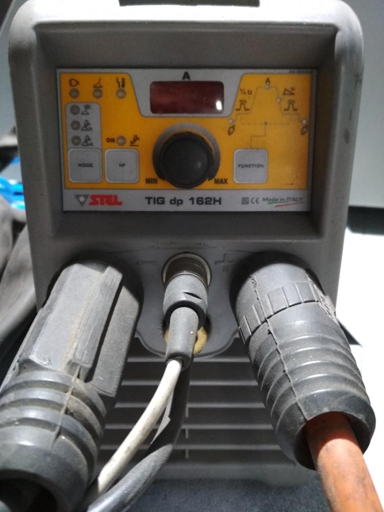

Про АС для алюминия знаю,всегда переключал с переменам на постоянный. Вы меня немного не так поняли: переменный - как опция для сварки электродами. Могу ошибиться, строго не судите. У нас сейчас такая:
С уважением,mvvm.
Вот так и знал ведь...
Знал, проверил - не варит алюминий, вот и размышляю для чего там переменка поставленная.
ПС Того аппарата фотки нет.

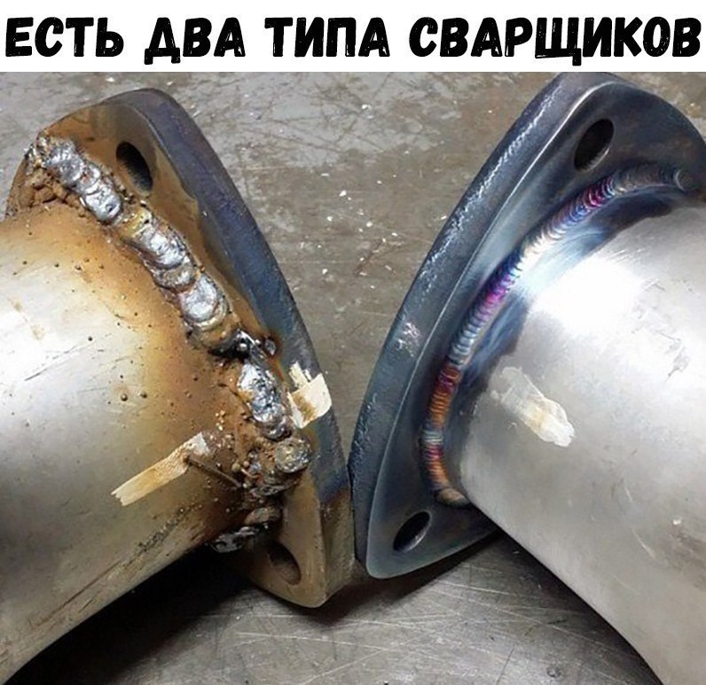

Несмогнезапостить.

Вообще это было в Весёлые картинки, но здесь больше спецов появляется.
Понятно, что всё сложнее, просто интересно представлено.

Блин, не могу скачать на телефон шоб разглядеть... Слева инвертор с не отбитым шлаком? Справа минимум полуавтомат... Не серьезное сравнение...
Слева полуавтомат без газа или очень мало газа. (хреновый сварщик)
Справа аргон. (чёткий сварщик)

Ага.. А ежли сварщики поменяются сварочниками и условия будут те же? Интересен результат...
сообщение 31.5.2018, 18:31
Сообщение #522
Сообщений: 54080
Реально хороший сварщик хорошо варит всем, чем можно варить. Понятно, что электродом и аргоном получаются разные картины, но у хорошего сварщика будет максимально возможный результат.
Я про реально хорошего, т.е. Мастера.

Это то понятно... Но в этой картинке варил скорее всего один сварщик... Ради самой картинки.
ЧСХ, слева как раз таки ПА. Кстати, хорошая иллюстрация для тех, кто полуавтоматную сварку считает автоматически качественной.
Цитата(Leksey @ 31.5.2018, 0:42) *
Работать-то левый будет так же как правый.
Смотря в каком качестве. В качестве стойки заборчика - может быть. В качестве некого газопровода (форма фланца намекает, может типа приемной трубы дрыгателя что-то) - нет. Полуавтомат изначально вообще не очень то хорош для таких штук под герметичность, а тем более в таком исполнении.
