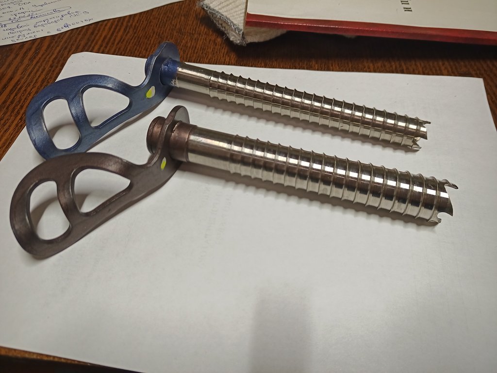

Про закалку титана кто-нибудь может проконсультировать? В домашних условиях реально зубья ледобура закалить без потери прочности?

В домашних условиях, скорее всего нет.Известен сплав?Есть муфельная печь?От марки сплава очень зависит время воздействия температуры...

Я могу проконсультировать про закалку зубьев буров: если речь идет про титановые буры родом из СССР - то их не закалить. Только летний лед, либо мучение зимой. В начале двухтысячных при подготовке к зимним чемпионатам (при наличии огромного количества титановых буров и отсутствию денег) отдавали подопытные буры в лабораторию ВСМПО (подвернулась возможность) с таким же вопросом - ее ответ: сплав не термоупрочняемый.
Спасибо! Не ожидал такого подробного ответа. Но они не советские скорее всего.
В распоряжении огонь и вода )) ну и собственно буры. Я бы попробовал на каком, но технологию закалки титана вообще не представляю. Какие варианты есть по температуре и времени?
