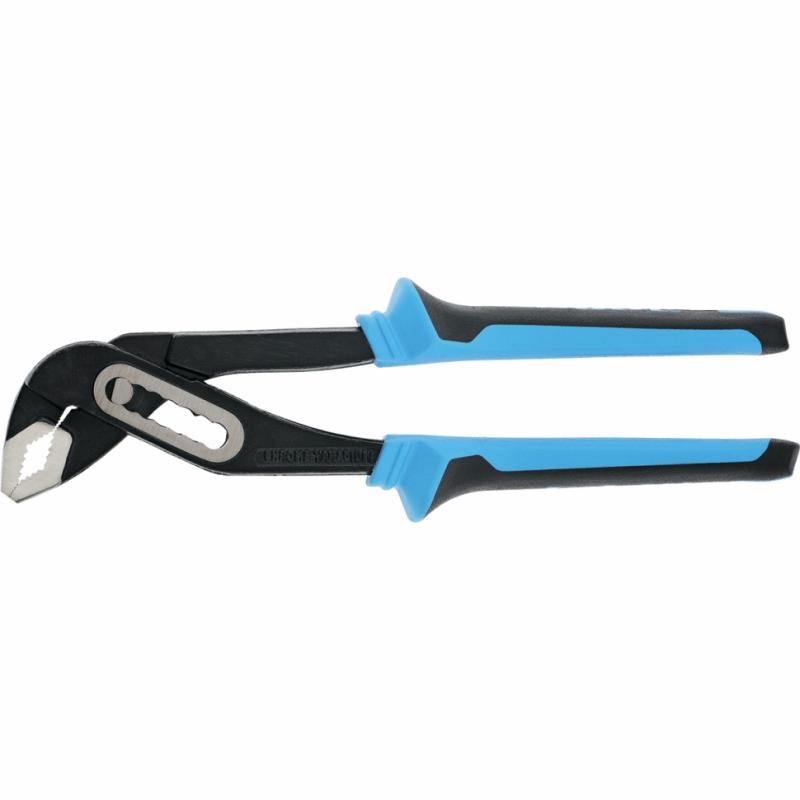

- - Rico   Берем вот такой нанотехнологичный инструмент, зажи...   16.4.2018, 22:12
- - TommyTech   Цитата(Rico @ 16.4.2018, 19:12) Берем вот...   17.4.2018, 9:05
- - Rico   Цитата(TommyTech @ 17.4.2018, 11:05) обыч...   17.4.2018, 9:19
