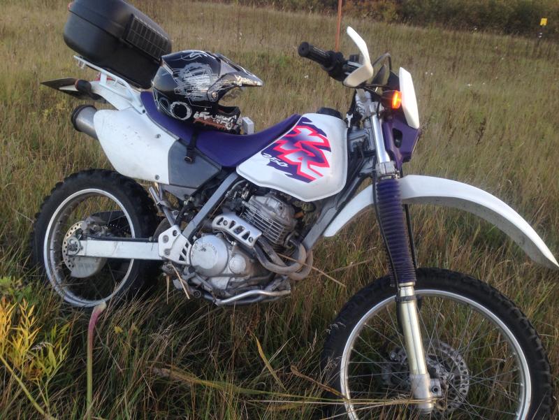

1) О названии мопеда (для поиска запчастей)
Мой конь 1995 г.в. японский. (аналогичную тему заводил один счастливец, но там ничего не понятно) https://djebel-club.ru/forum/index.php?showtopic=16838)
О приметах: XR250 с маркировкой рамы MD30, двигатель MD17E, приборка электронная как на бахах. на всяких сайтах о запчастях ничего по таким приметам нет, но судя по некоторым каталогам это называется xr250l. ничего не понятно в общем smile.gif я верно понимаю, что следует рыскать по 1996 г.в.?)
2) Слайдеры
Так как катаюсь не совсем по грязи, но и в городе жужжу, загорелось слайдеры прицепить на раму. где можно таковые найти на xr250?
На эндуро их можно ставить?) Косо не посмотрят?
3) О дисках
Обнаружил меленькие трещинки на родных люминиевых ободах. что с этим стоит сделать? отдать под заварку и катать, или достаточно просто не прыгать на них?
Также интересует найти на него колёса для второго комплекта резины. На один комплект загнать дорожную резину (как-раз на эти самые алюминиевые с трещинками), а на второй нормальную с шашечками. Родные стоят кучу денег. Существуют ли аналоги (знаю что ирбис сейчас готовят свои xr250 например и т.д.), за гораздо более демократичную цену?
4) О сальниках/подшипниках
Брал комплект подшипников для заднего колеса. Не очень понравился ценник в 1500р. Показалось, что это не 2 подшипника и 2 сальника а высокотехнологичный прибор. Ясным становится тот факт, что в таких местах оригинал ли, аналог ли не важно. Вопрос: а где стоит закупаться подобными расходниками? есть ли место какое секретное, где все тарятся такими вещами?
5) О приборке
Включаю зажигание и на приборке таймер начинает мигать, пока кнопку не жмакнешь, показания поездки все сбрасываются (Остается только полный пробег)
Но аккум заряжен, всё ок. Саму панель разбирал, смотрел - все компоненты целые. Куда можно поглядеть?
После поездки, когда показания намотаются, достаточно просто выключить зажигание и включить снова, чтобы показания сбросились а индикатор текущей поездки опять стал мигать
П.С. да, вот такие у меня во многом глупые вопросы у новичка

Grimace22
сообщение 5.1.2017, 19:42
Сообщений: 74
Регистрация: 8.5.2016
Вставить ник Цитата Из: НСК
Мотоцикл: Yamaha DT 50
Цитата(Серый-VL @ 3.1.2017, 15:35) *
Че еще за трещины? Фото бы... Подшипники в магазинах подшипников, сальники в резинотехнике. XR250 в раме MD30. Больше ничего не нужно. С остальными вопросами разберешся сам со временем.
вот так вот эти козявка выглядит в приложении.
слайдеры.. ну это жж такие штукенции на раму и оси колес чтобы мот пластик не коцал)
запы или у серог ов РФ
можно поподробнее что за серог ов РФ?)

arapov_stepan
сообщение 5.1.2017, 19:55
Сообщений: 2608
Регистрация: 11.10.2012
Мотоцикл: эндуро
Ого. По моему это китай.
Есть маркировка на ободе? Дай фото всего колеса.

arapov_stepan
сообщение 5.1.2017, 20:55
Сообщений: 2608
Мотоцикл: эндуро
У тебя на обоих что ли ободах такие трещины? На переднем и заднем?
genriz
сообщение 5.1.2017, 22:01
Сообщений: 1002
Регистрация: 16.10.2013
Вставить ник Цитата Из: Московская область
Мотоцикл: Honda XR250
Репутация:   25
Ух ты, первый раз такие трещины вижу в таком месте! Обычно в этих местах просто заминается. А там точно алюминий? Мож на самом деле китай какой дешманский? Маркировку бы на диске посмотреть...
p.s. хотя на фотке по форме обода вроде прям как родной...
rassasa
сообщение 5.1.2017, 22:07
Сообщений: 339
Регистрация: 18.2.2010
Вставить ник Цитата Из: Kazan
Мотоцикл: KTM 250 EXC TPI
Была у меня баха - сбрасывалось время при выключении зажигания. Заменил электролитический кондер, мелкий такой, на близкий к номиналу. Примерно посередине платы. С виду он как новый. Еще сразу всю плату лаком облей. Очень боится приборка воды и клнденсата. Повнзло, что вообще работает. И у тебя должен развалиться уплотнитель - можешь тупо на герметик посадить жирно так.
На трещинки по возможности подвари. ХР не хард - не развалится обод.

Grimace22
сообщение 6.1.2017, 10:32
Сообщений: 74
так точно - перед и зад. попробую найти спеца, который алюминий варит. оставлю эти обода под дорожную резину.
еще комплект возьму для грязи
точно люминь. цвет, твердость, вкус... все сходится
удивительно, но уплотнитель в состоянии отличном. я даже удивился. зато сама приборка (пластмасса) в паутинке пошоркана. в мечтах заменить эту пластмасску.
о конденсаторе проверю еще раз. плата вся выглядела как с завода.
за подсказку спасибо)
и наклейка есть на раме справа сзади. так вот оно зачем
