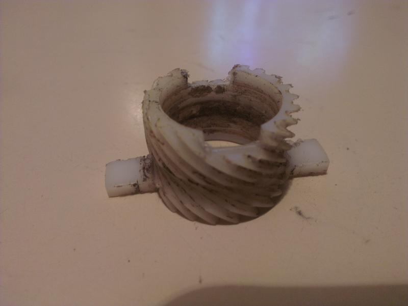

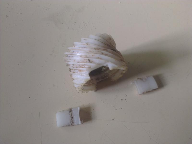

Вот еще вариант колхоз-ремонта шестерни. Отрезаем уши ножовкой по металлу, как на фото.
С противоположной стороны выпиливаем дырки прямоугольные под уши, и заодно пропиливаем косые канавки (это не сложно как может показаться), и приклеиваем (вплавляем) уши в новые дырки.
Съеденая часть шестерни оказывается в нерабочей зоне. Из инструментов понадобилась ножовка по металлу, надфиль и паяльник, плюс час времени.
Это на не надолго.

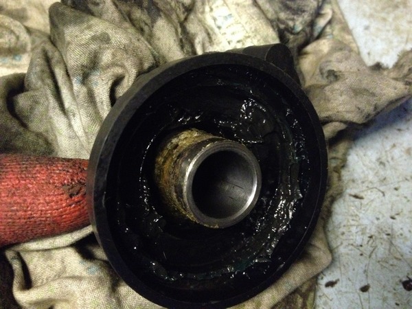

S.A.V
сообщение 30.8.2016, 10:48
Сообщение #165

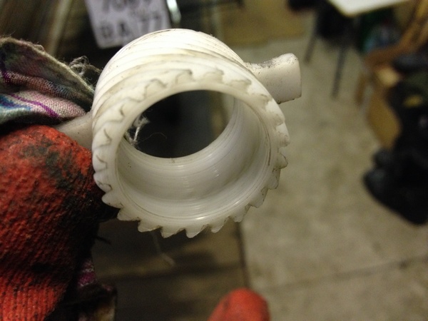

Всем привет. Вот и я в этой теме. Нет, все еще нормально работает но. Недавно снимал колесо заглянул в редуктор, там смазка была но старая, также наблюдалась эмульсия от попадания воды. Покрутил за уши шестерню а она очень туго ходит, прямо очень, руками не крутится только пассатижами. Узел не разбирал только решил промыть в сборе в бензине а потом набил смазкой типа графитки. Она как нельзя лучше подходит для пар трения. Но сверху то я намазал а вот между этой шестерней и валом похоже сухо. После промывки привод стал попискивать на малой скорости. думаю так оставлять нельзя, хоть спидометр и работает. Собственно вопрос в том как разобрать узел. Снять сальник и сдернуть шестерню? или еще что то? также еще интересует есть ли отзывы о ресурсе шестерен с китая, с али и таобао, они там достаточно не дороги вот например http://kupinatao.com/pages/item_detail.asp...%91%A9%E9%85%8D Кстати на DR и джебель они одинаковые ? Что касается изготовления есть задумки попробовать это сделать, у нас на предприятии есть и капролон и фторопласт и новая лаборатория аддитивных технологий, в общем можно попробовать напечатать на 3D принтере из пластика превышающего по свойствам и тот и другой. Но нужен чертеж, точнее 3d модель, я в этом не силен. Никто не чертил?
сообщение 30.8.2016, 10:58
Сообщение #166
Сообщений: 8829
Какая она у вас странная... blink.gif Хотела написать, что у нас она просто вынимается, но хрен его знает, как сие чудо у вас там держится, может и иначе unknw.gif

S.A.V
сообщение 31.8.2016, 14:26
Сообщение #168
Сообщений: 373
Регистрация: 17.2.2012
Мотоцикл: yamaha YBR 125 2005
Suzuki Djebel 250XC 2005

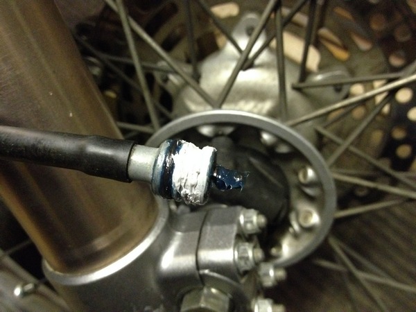

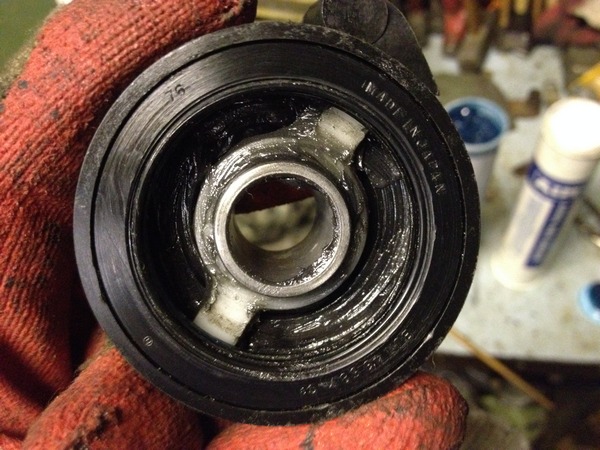

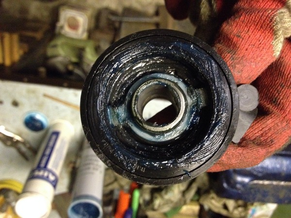

Вчера разобрал привод. И как оказалось не зря. Шестерня сдернулась плоскогубцами с усилием, а под ней маленько хреново. Ржавчина с какой то хренью, на шестерне тоже. Выковырял отверткой грязь из шестерни а там образовались борозды весьма глубокие, причем наружная поверхность т е шлицы в идеале.
Все вычистил, промыл в бензине. Зашкурил ржавчину на втулке сколько смог. Собрал обратно на смазку на основе молибдена. Снаружи еще помалал густой смазкой на основе лития (сине-зеленая) для герметичности сальника. Помимо этого заметил что при вытаскивании троса спидометра в гнезде обнаружены капли воды, велика вероятность что она попадает в привод еще и оттуда. Чтобы устранить это, обмазал канавку троса силиконовым герметиком, а резинку смазкой. Теперь узел должен еще сколько то проходить. Попутно заказал в запас шестерню с Китая.
