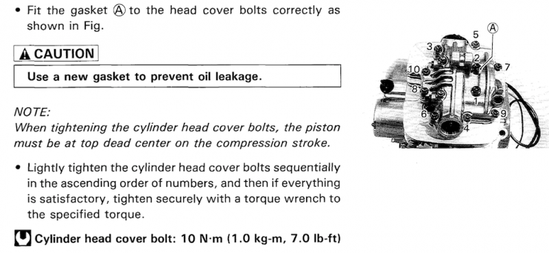

Я это понимаю так:
При снятии крышки цилиндра поршень должен быть в верхней мертвой точке. Далее бла-бла про то, как метку выставить...
Откручивайте болты в порядке возрастания номеров на картинке.
Болты отмеченные буквой А откручивать не надо.

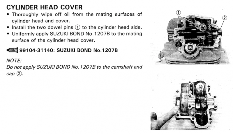

Установка крышки:
Частичный перевод:
Тщательно удалите масло с сопрягаемых поверхностей крышки и головки цилиндра.
Установите две шпильки со стороны головки цилиндра.
Равномерно нанесите герметик на сопрягаемые поверхности крышки и головки цилиндра.
Не наносите герметик на резиновую крышку распредвала.
Слегка затяните болты крышки в порядке возрастания номеров и после этого, если вы удовлетворены smile138.gif затяните болты динамометрическим ключом с усилием 10 Н·м
Более четкая картинка от StranNik

Можно ли это проделать без динамометрического ключа?
Может ли быть причина в кривой крышке?
