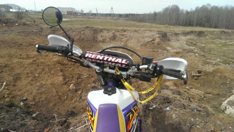

![]() Сильно заинтересован ![]() ![]() ![]() ![]() Группа: Эндуристы Сообщений: 350 Регистрация: 8.11.2015 Вставить ник Цитата Из: Углич Мотоцикл: Dr650se 97 YZ250F Репутация: 4

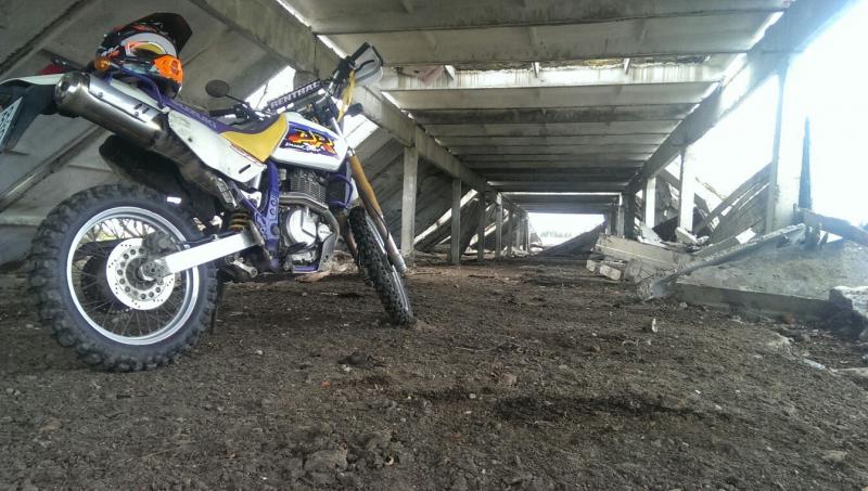

зеркала сбиваются,на защиту не удобно)),вообще это шлем старый у меня для холодной погоды,для теплой кроссовый,в нем вентиляция огогго))[attachment=107819:4311010140.jpg] Не .на суде в нем ездить нельзя.он же для кавы Полезно: 0

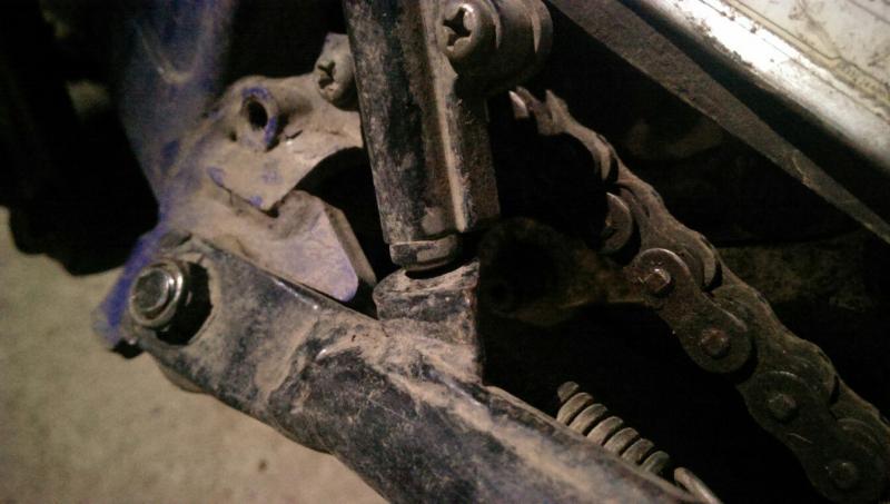

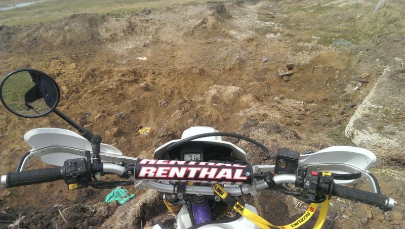

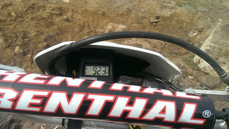

Заметил, что очень мало информации по этому мотоциклу в интернете. Интересно, почему ? Редкий ? Или живых уже мало? Недавно снял с мотоцикла спидометр, т.к. особо в нём не нуждаюсь. На его место (в его бывшие посадочные места) поставил прибор, меряющий температуру. Термопару разместил на головку. Прибор показывает в полях температуру 100°-115°, на ровной дороге и на ровном газе - 95°. Максимальное показание, которое видел -135°. Это был горячий мот ( с полей приехал ), + он пару минут гудел перед гаражом, пока ворота распахивал. По неисправностям: Без замечаний. Лишь только сегодня стала появляться проблема - стала болтаться подножка, как-будто пружинка не держит её плотно. Как итог этого - на мелких кочках мот стал "глохнуть", т.к. считает, что открывается подножка, а мотоцикл на передаче. Сегодня буду разбираться с этим. Так же надо разобраться с цепью ГРМ. Или паранойя, или реально я на средних оборотах слышу стрекот цепи ГРМ. На этом всё Полезно: 0

Датчик подножки ампутировать,провода замкнуть и будет счастье))

Починил
Подтянул пружину, + подогнул площадку, которой подножка упирается в датчик подножки. Больше не потревожит, надеюсь. Полезно: 0

Починил Подтянул пружину, + подогнул площадку, которой подножка упирается в датчик подножки. Больше не потревожит, надеюсь. я бы подножку дополнительно подстраховал как это на каких нубудь хускварнах- ктм делается а датчик заглушил , уж больно стремная эта штука -------------------- "- Ты чо, умный што ле???

я бы подножку дополнительно подстраховал как это на каких нубудь хускварнах- ктм делается а датчик заглушил , уж больно стремная эта штука А как она там страхуется ? Друзья. Сомневаюсь в том, что я правильно отрегулировал натяжение цепи. Можете по видео оценить? Прикладываю два видео. На одной мот стоит вертикально на колёсах, на другом - вывешен Полезно: 0
