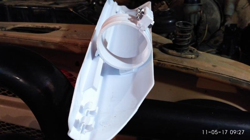

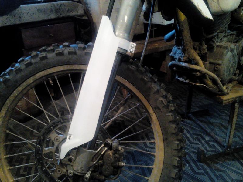

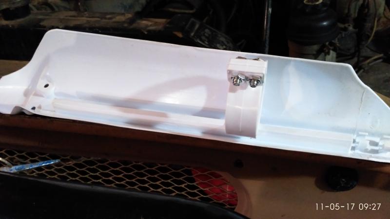

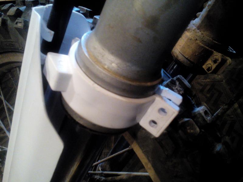

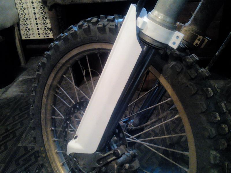

Да они. Но я поставил. Попробую сделать отчет.
Так выглядят.
Фото в гараже, извиняюсь за качество.
Конструкция не как у родных, похоже.
Они коротки.
И не достают до верхних креплений.
Чтобы поставить тайваньскую деталь, на японский Мот, пришлось применить отечественный колхоз.
Сделал пластинки и нижнее крепление поднял на 4см., чтобы верхнее зашло в зацепление.
Получилось так.
В принципе и не хуже. Не мешают при снятии колёса.
Покататься не получилось. Май не радует, дождь со снегом идёт. Грязища.
Не понятно сколько походит такая конструкция. Смущает узел трения, на сколько его хватит с песком и грязью. Да, пришли сильно сжатые и кольцо еле руками смогал двигать. Пришлось зафиксировать в разжатом положении на сутки, стало лучше.
Написал продавцу о проблеме, пока молчит.
Продавец отзвонился. Говорит, сколько продали, проблем таких небыло. Предложил отправить назад и вернуть деньги. Я отказался, все объяснил. Другой защиты все равно не нашёл.

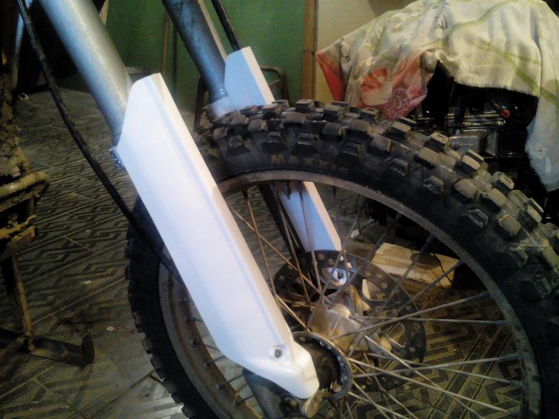

Поставил такие же щитки как парой постов выше:
https://ru.aliexpress.com/item/ZJMOTO-Hot-S....28463c00nOP2pm
Когда они пришли, офигел от того как туго двигается туго двигается направляющее кольцо внутри пера. Даже взял надфиль и попробовал расточить немножко механизм зацепления в кольце, помогло но не очень. Брызнул ВДшкой - стало просто замечательно. Ок.
Снял старый раздолбанный пластик и направляшки, прикрутил все новое китайское и - обнаружил что при полном вылете вилки, - щитки выходят из зацепления с пластиковым кольцом направляшкой, и обратно уже никак не попадают.
Решил просто, раз на многих мотоциклах этого кольца вообще нету, просто стоит щиток, то и тут его можно выкинуть. Но, тогда щитки будут терется о металл вилки. Взял свои старые треснвушие направляющие, срезал весь лишний пластик чтоб осталось кольцо, и прикрутил это кольцо на штатное место, теперь щитки трутся о пластиковые кольца. Проехал так уже 250км, исключительно по ранне весеннему и весеннему лесу. Падений разных уже много было, на щитках пока даже намека нет на какие то трещины или надломы.
А да, на левом щитке в самом верху, удалил старый крепеж под какой то тонкий шланг, и просверлил пару отверстий под стяжку и стяжкой закрепил тормозной шланг.
Так же еще заказывал с Алиэкспресса направляющие для родных пластиковых защит, но, - направляющие пришли, а пластиковая защита к тому времени совсем уже стала грустно выглядеть. Поэтому даже не примерял ставить. Но по ощущениям пластик помягче чем родной.
