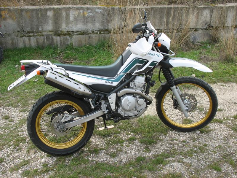

Вот собственно зима, токсикоз, всё такое...
Задумался я тут о том, что мне нужно от мопеда. От него мне нужно:
Крейсер 90 км-ч
Максималка 110 км-ч (для нечастых, ибо пенсионер-стайл) обгонов
Подвеска, глотающая неровности дорог глубинки (именно дорог, максимум лесных тропинок)
Шины скорее шоссейной направленности
Был у меня ЮБР 125, не устроил разве что плохим поведением на трассе- чувствовал каждую неровность.
Сейчас эксплуатирую Джебель 200, но задумался о том, что у Serow 225 в наличии условная 6-я передача.
Не будет ли ловчее взять именно Серов 225 и чуть доработать под городской- загородный мопед, сменив резину
К тому же ценники на 250-е эндуро выросли до неадекватных величин, а мне не нужна их относительно энергоемкая подвеска. Мои задачи подвеска 200-го Джебеля отрабатывает более чем. Вот не устраивает разве что натужность свыше 80 км-ч (правда, резина широкая и злющая)
Спасибо за ответы и подсказки. Можно кидаться мотоботами
