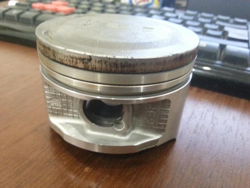

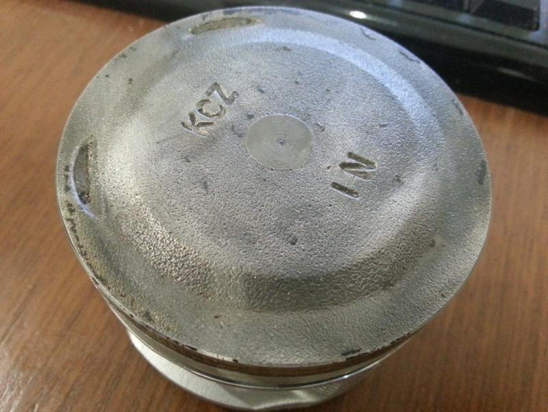

Поршень стандартный, не ремонтный. Цилиндр не расточен.
Заказал кольца, которые идут по артиклу вроде как заменой, 13011-KV6-305
ПРОБЛЕМА: НОВЫЕ КОЛЬЦА НЕ ВЛАЗЯТ В ПОРШЕНЬ, ТАК КАК ТОЛЩЕ ТЕХ КОТОРЫЕ ТАМ БЫЛИ
Толщина новых колец которые купил (13011-KV6-305) - 1 мм
Толщина колец которые стояли ~0.85 мм
На поршне в пазы под кольца щуп 0,85 мм влазит только-только..
В цилиндр новые кольца подходят отлично.
Мой косяк, не те кольца заказал похоже.
ВОПРОС: что делать?
Сейчас уже смотрю, вроде как надо было заказывать 13011-KCZ-305 , кто нибудь может подсказать или замерить при возможности, подойдут ли они по толщине ?
Или я опять что-то путаю, подскажите номер колец которые подойдут.
13011-KCZ-305 сейчас есть возможность заказать ...

У тебя мотоцикл с новым мотором с сухим картером и электростартером - от 1995 года.
А кольца ты заказал от xlr250, xr250 с мокрым курьером и киком - до 1995 года
Бери 13011-KCZ-305
