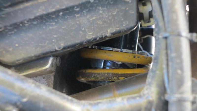

Все искали, чем бы заменить задний аморт, но уж очень короткий и узкий он там, родная пружина вообще ни о чем, пробивает постоянно на малейших кочках даже на асфальте, приходилось ее затягивать так, что она выстреливала вверх и получается на кочках зад не отрабатывал, все время терялся зацеп и даже так пробивало везде стоило хоть немного разогнаться, в итоге нашли выход
Поставили мою старую родную пружину от XR650R, она уже прошла больше 100 тыщ км и видимо немного просела, но еще вполне живая
Верхнее крепление перевернули, пружину сжали и так собрали, ничего переделывать не пришлось, как раз впритык вошла.
Главное учитывать, что ХР-овская прогрессивная, у верха и низа диаметр разный, с одной стороны сквозь крепление проходит smile.gif
Сейчас прямо кайф ехать - зад все кочки облизывает, зацеп отличный, ничего не отскакивает, при этом очень мягко и плавно идет, камни и кочки на сидушке практически не чувствуются, мот стал ниже, т.к. немного проседает под своим весом наконец и, что самое интересное, его не пробивает, т.е. надо прямо подпрыгнуть или на скорости влететь в ямку, чтобы почувствовать, что аморт доходит до отбойника, а на ХТ не тянет на такое вождение)
Конечно, сама гидравлика в аморте оставляет желать лучшего, но сейчас по крайней мере при минимальных затратах оно заработало!
В остальном аппарат удивительно универсальный получился, бездорожье очень уверенно проходит, единственно, вилку перевертыш бы там не китайскую

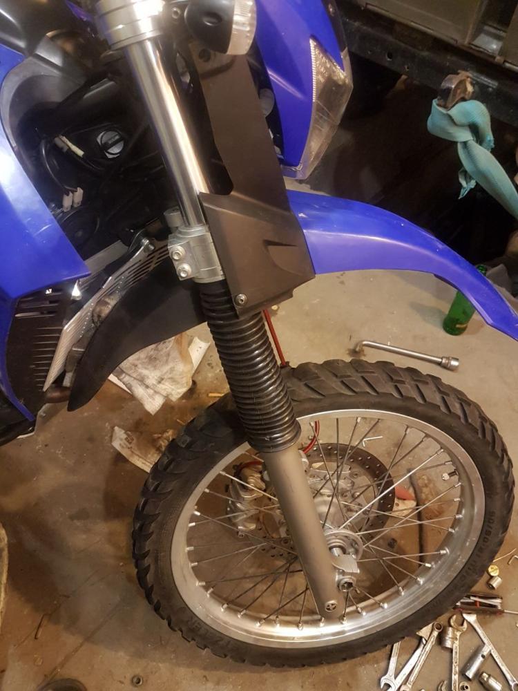

Отъездили сезон можно сказать
Вилка китайская от форсажа 450 работала на моте слишком неадекватно, то есть рулился мот четко, но при наскоке на камни все передавалось на руль и его уводило вбок, на асфальте чувствовались все неровности, не могли понять в чем дело
В итоге решили поставить родную вилку оборатно, но в эти же траверсы от форсажа, выточили втулки и вдруг обнаружили, что китайцы сделали верхнюю и нижнюю траверсы разных размеров, т.е. перья вставали под углом и из-за этого их подкусывало, разница в 1мм
Думали подровнять и дать этой вилке еще шанс, но в итоге уже поставили родную, выточили втулки колесные, проточили отверстия в родной вилке под колесную ось от црф и собрали, нацепив китайские гофры на вилку
Сразу вилка работает как надо и ничего с ней не надо делать, тех проставок под пружины, которые ставили в самом начале и декстрона вместо масла оказалось достаточно.

Задняя пружина от XR650R показала себя отлично, но была слишком мягкой для такого веса, приходилось зажимать до упора
Думали заказать тюнинговую для XT660R, но тюнинговая пружина для родного амортизатора от XT660R будет такой же узкой как родная, которая одновременно жесткая на каждой кочке и при этом пробивается на чуть более крупных, то есть никакая, а значит такая же, но еще более жесткая будет работать еще хуже, а значит от тюнинговых пружин в аморт толку не будет
По размерам подходят пружины от XR650L, но их характеристики неизвестны, хотя и славятся своей мягкостью, усиленные тюнинг оказалось приобретать очень уж дорого для неизвестных характеристик, в России есть одна фирма, которая иногда производила пружины, но прославилась тем, что половине людей она делала все норм, а половина не получила ничего, такая неопределенность тоже не устраивала
Поэтому было решено конфисковать мою усиленную пружину от XR650R, жесткостью 11 кг вместо родных 9.3 smile.gif
Предварительная установка показала отличные результаты, прогрессивность сохранилась, на начальном ходе все равно достаточно мягкая, но уже два 90-кг дядьки не смогли ее пробить, раскачивая вверх-вниз как с родными от хт и хр

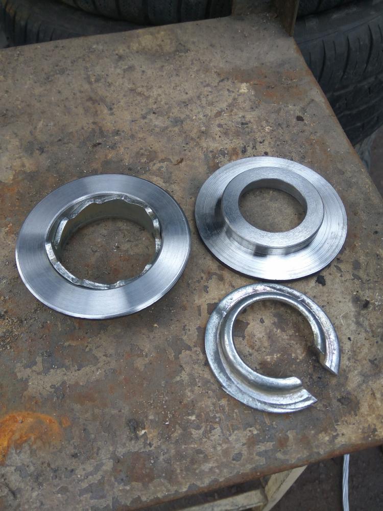

Выточили у токаря подходящие крепежи под более широкую пружину с сохранением возможности регулировки преднатяга
