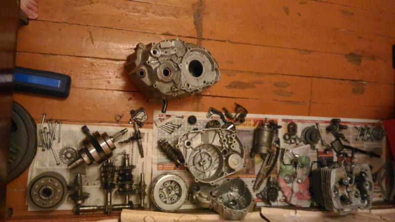

kOPo4E снял двиг, притараканил домой, разобрал отмыл отодрал старые прокладки из бумаги которые стали камнем и были измазанны герметиком.

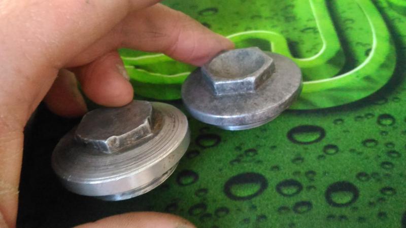

Крышка головки цилиндра

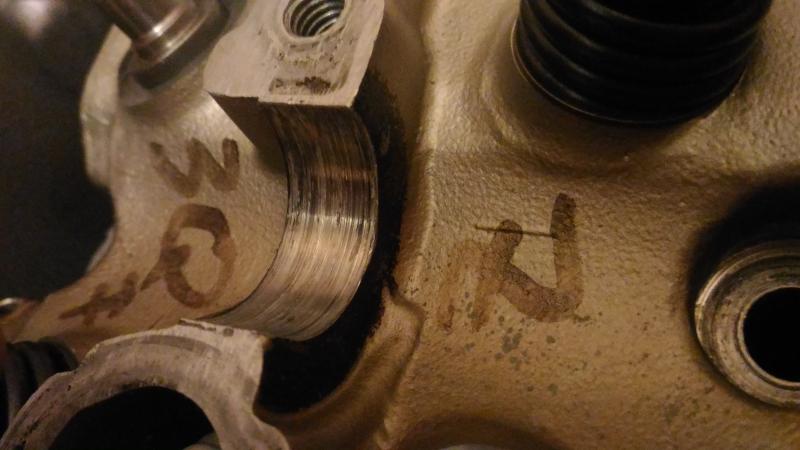

Сразу получил подарок! Крышачки!!
Видно что с этим самоделом были контакты, я думаю не чего хорошего.

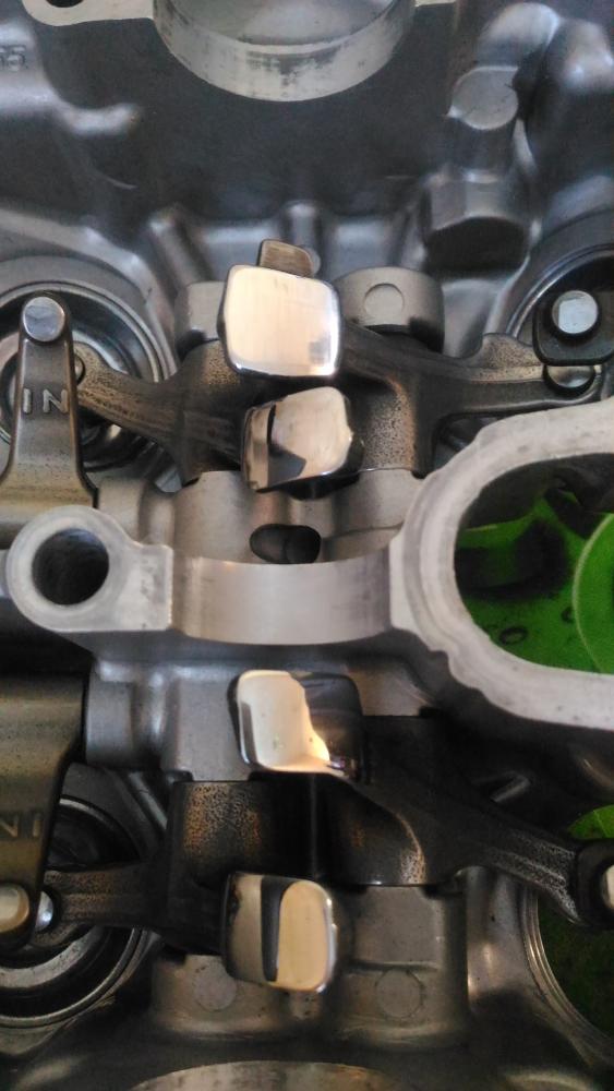

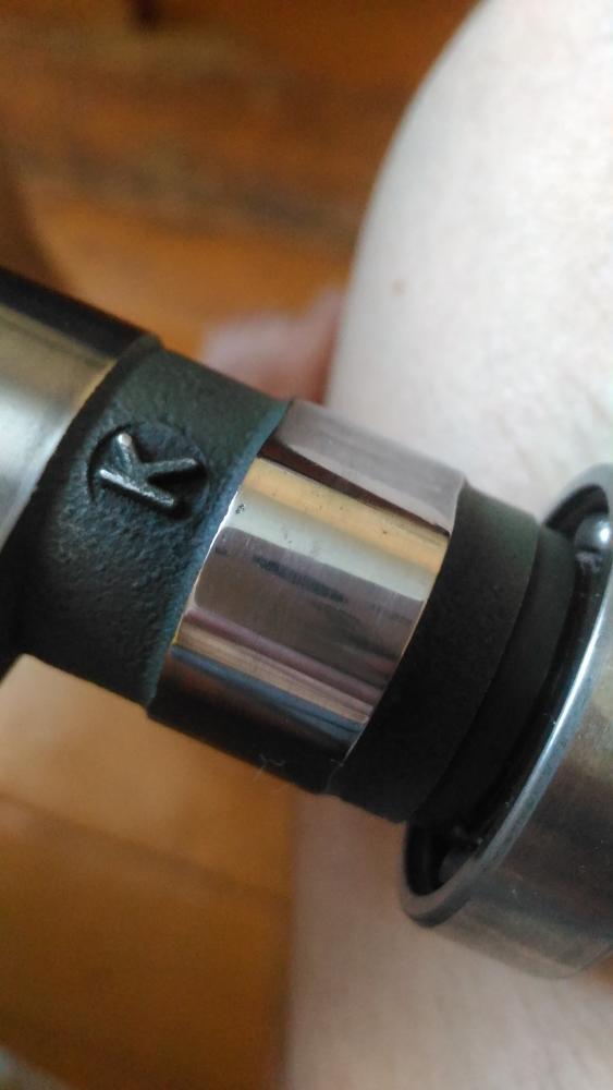

наружный диаметра валов коромысел (IN, EX) 11.43 не менее 11.41 мм
наружный диаметра валов вторичных коромысел (IN, EX) 6.94 не менее 6.92 мм
внутренний диаметр коромысел (IN, EX) 11.47 не более 11.53 мм
внутренний вторичное коромысло (IN, EX) 6.95 не более 7.05 мм
Рассчитайте зазор между коромыслами и валами.
Предельное значение: 0.10 мм

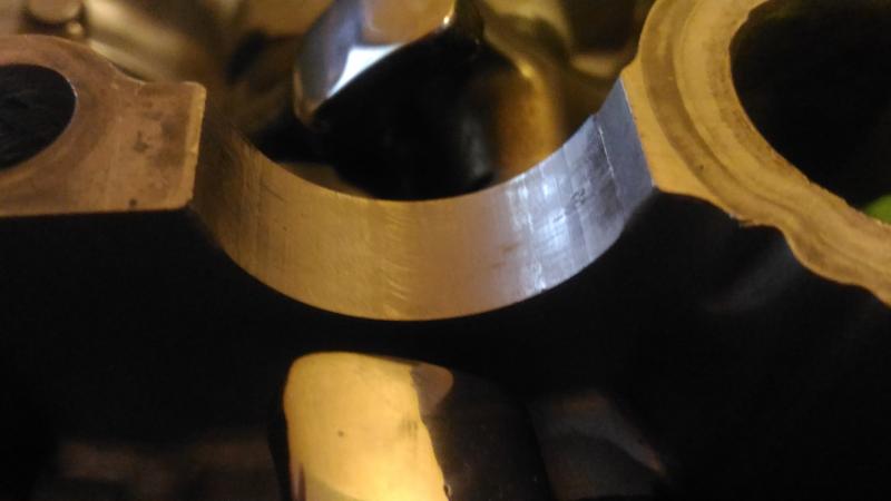

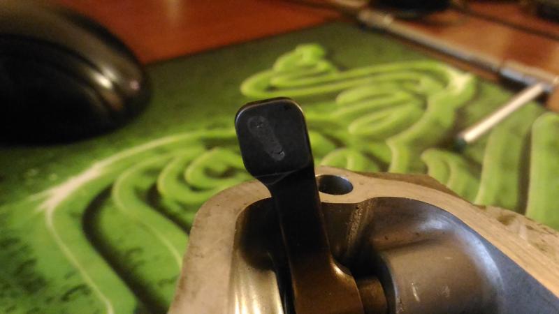

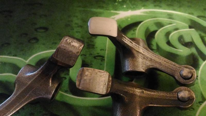

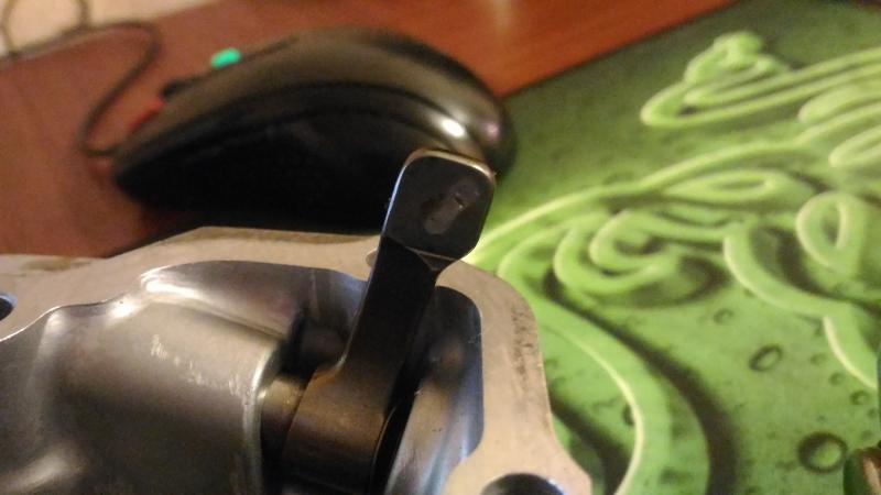

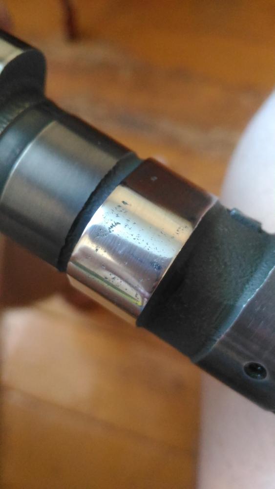

Вроде все хорошо но..... (еще один подарочек)
один я обработал 120+600+паста ГОИ
В итоге получил.
как вы думаете такой ремонт будет работать?
Денег нет у меня на ремонт, а сезон хочу откататься от и до 7\24 нон стоп покатухи.
В конце сезона поменяю рокера и суб рокера вместе с валами.

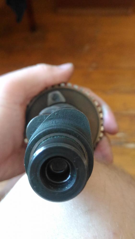

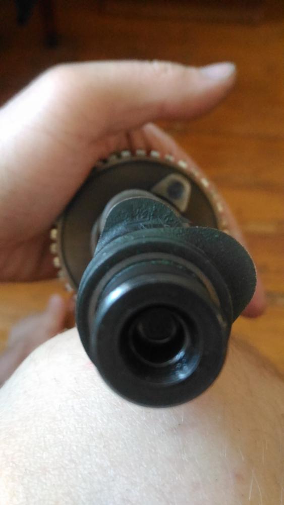

Проверка распределительного вала
Высота кулачков.
Впуск (IN): 30.72 не менее 30.583 мм.
Выпуск (EX): 30.75 не менее 30.629 мм

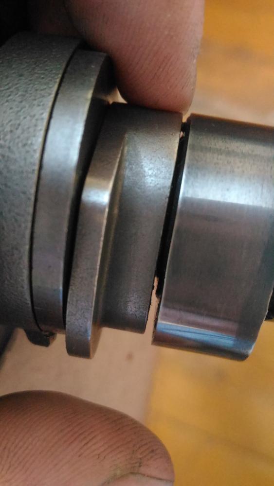

такая Щэл это нормально?

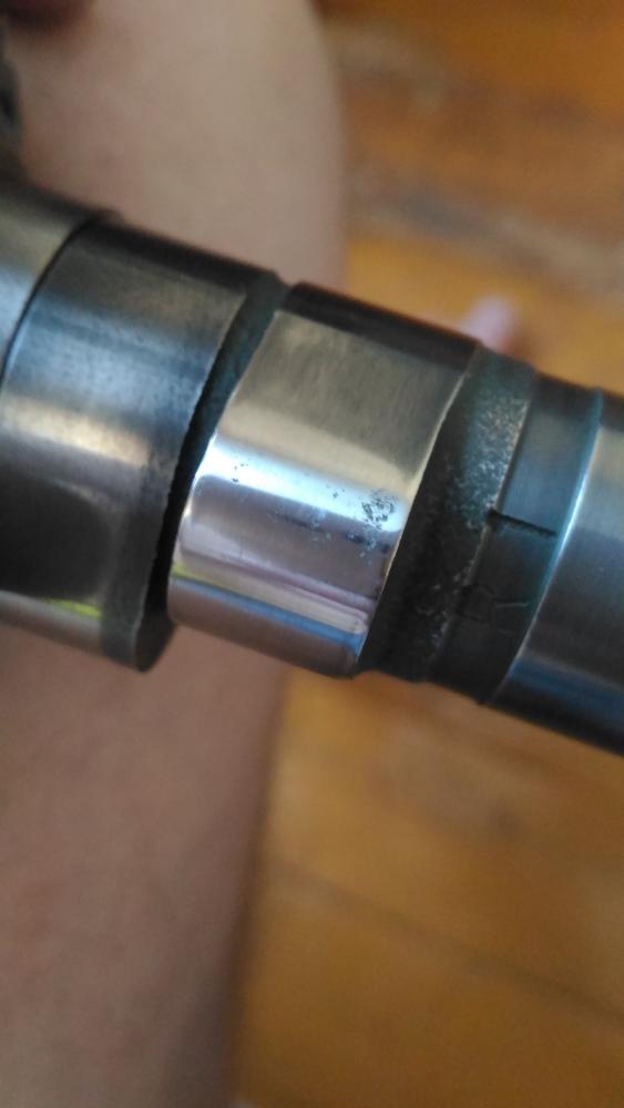

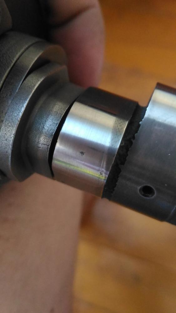

Кулачки EX Небольшие выкрашивания метала, что вы думаете походит или нет?
Кулачки IN то же самое
У них нормальная форма?

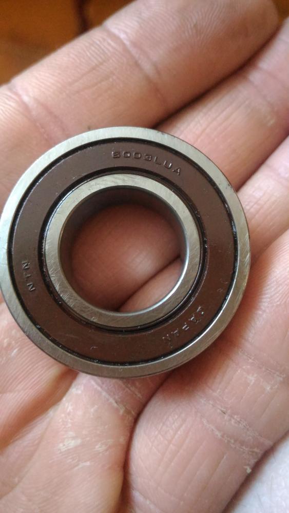

подшипник японский вроде biggrin.gif зазор 0.02 0.04 ну между валом и внутренней обоимой.
Подшипники сменю скорей всего, а вал (если убьется) после сезона постараюсь новый купить.

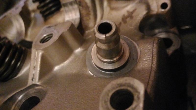

Проверка клапанов
Измерьте наружный диаметр трущейся части стержня клапана.
Впускной: 4.96 не менее 4.96 мм
Выпускной: 4.94 не менее 4.94 мм
Направляющие клапана померят не могу, но если менять клапана надо и направляйки сменить.

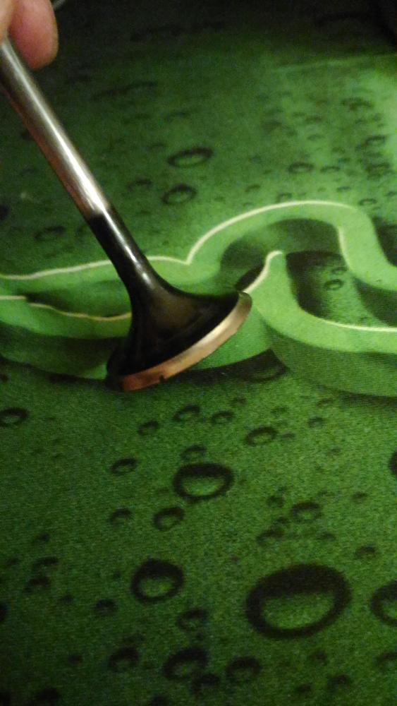

Снова бонус
и еще
это вообще прикол, масло съемный был намазан герметиком!!! видать чтобы не текло biggrin.gif
Сменю убитый IN клапан и заменю направляйку+все маслосъемные, после сезона сменю все пружины, клапана, направляйки.

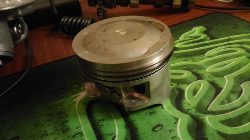

Цилиндр, поршень

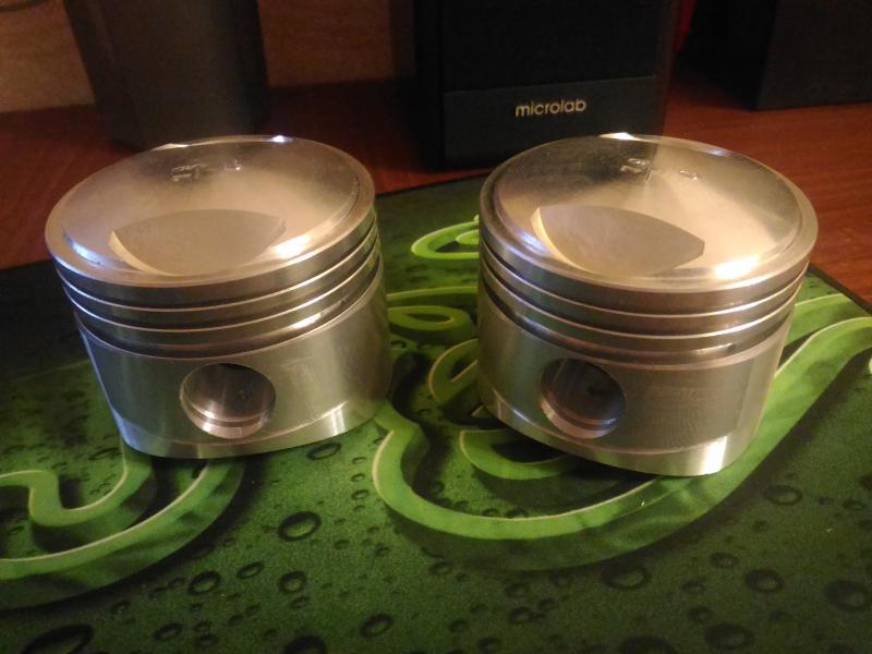

Цилиндр еще с хоном мерят не буду да и нечем. Поршень скорей всего галимый Китай но новый.
Поршень Made in China
Измерение наружного диаметра поршня 73.18
Зазоры между поршнем и цилиндром 0.03 – 0.06 0.1
Диаметр отверстия пальца поршня 16.96 17.002 – 17.008 17.05
Наружный диаметр пальца поршня 16.96 16.994 – 17.000 16.97
Зазор между поршнем и поршневым пальцем 0.002 – 0.014 0.05
Диаметр малой головки шатуна 16.98 17.016 – 17.034 17.06
Зазор между головкой шатуна и поршневым пальцем 0.016 – 0.040 0.09
Вроде норм (штангенциркуль электронный с производства ЦПУ брат приносит)
Интересует соединение поршень-шатун так как в конце сезона расточу под 73.50 с поршнем wiseco. Опыт урала показывает, если стучит палец жди радиальный люфт на калене.

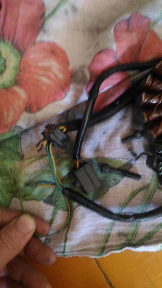

Зарядное устройство, генератор переменного тока
Еще подарок

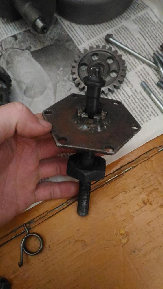

Мой самодельный съемник ротора, можно крутить через внешнее кольцо муфты

По мере покупки запчастей буду выкладывать пошаговую сборку, кто поможет с контролем правильности действий моих буду очень благодарен. (потом можно мануал из этой темы сделать по сборке с фотками последовательностью и моментами затяжки)

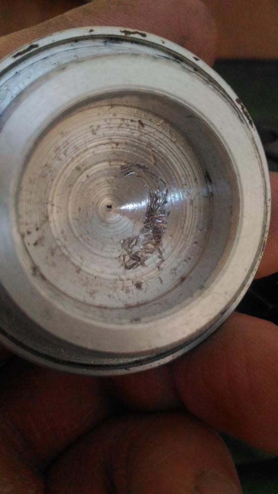

- - kserv   Борштанга должна проходить насквозь а это придется...   6.2.2017, 4:26

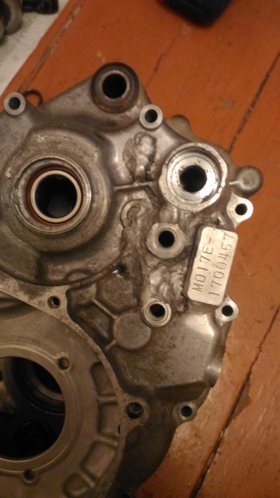

- - BulanovAV   Такое ощущение что номер мотора перебит, уж больно...   6.2.2017, 8:13
- - Leksey   Цитата(Zloe Aloe @ 6.2.2017, 21:01) шилди...   6.2.2017, 20:05
- - arapov_stepan   Да нормальный номер на моторе. Не гоните.   6.2.2017, 20:28
