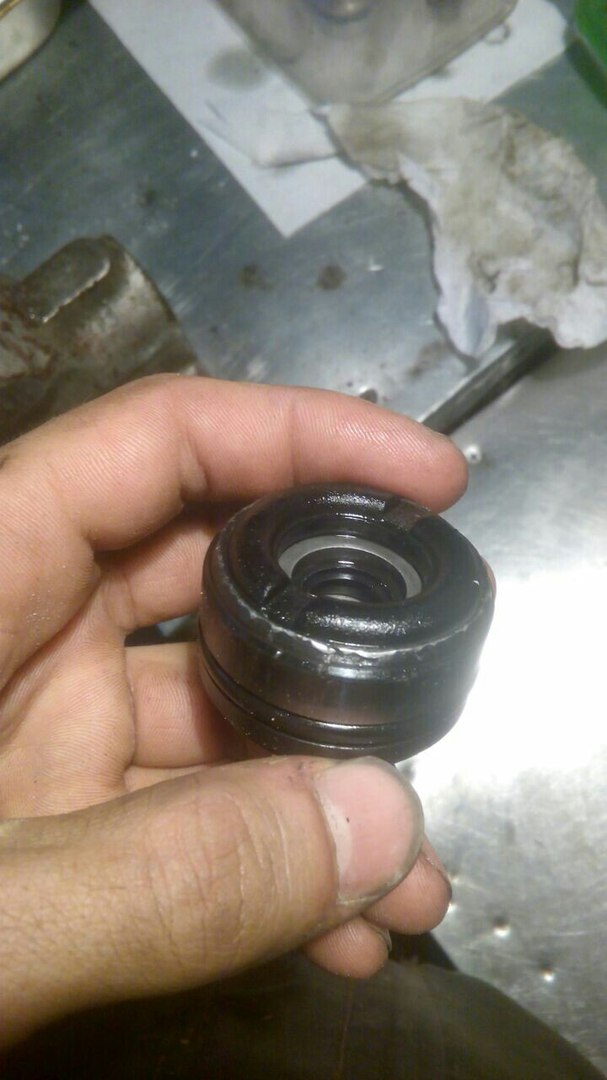

Все никак руки не доходили отчетец накатать. КДХ возит меня с 16 марта, сжег 5 баков бенза и безмерно радует. Сегодня Антоха сменил поршень и теперь голова будет болеть не скоро=) В целом, с мотобункера он приехал в хорошем состоянии, кроме аморта. Это, честно сказать треш. Владивостокские продаваны решили, что научились ремонтировать аморты... Собственно вот...
Как видно на фото, кассету пытались разобрать, зажимая, толи в тисках, толи еще где. Слава богу на этом аморте я не ездил, а то угробил бы рабочую поверхность аморта. Кассеты в наличии в Москве, стоят 3500. Смысл колхозингом заниматься, но тем не менее. Аморт был благополучно восстановлен Вендеттовскими руками и чувствует себя хорошо)))
Состояние цилиндра хорошее. Заказали поршень группы "В"
Сравнивать КДХ в старой раме и в новой некорректно. Это совсем разные мотоциклы. Маятник немного короче, чем на старой 200, угол наклона вилки (вынос) на пару градусов меньше. Соответственно поведение его более вертлявое, что в лесу вери гуд=) Но на большой скорости старая двухсотка поустойчивей.

Кто мне объяснит такую вещь... По раме мотик бьется как 99й год, а суппорт заднего тормоза и фара от 94го... Неужели это конструктор, собранный из того что было на новой раме?
Linkshunter
сообщение 7.4.2017, 15:11
Сообщение #257
Сообщений: 2109
Регистрация: 4.1.2015
Мотоцикл: Beta 300 ракинг "22
...У моего rmx в моторе вал звезды оказался от старой версии двигателя(в старых стопорное кольцо, в новых гайка) аукционник мотика говорит 8 ткм... а суппорта и фару поменять вообще пять минут делов, и Если все взаимозаменяемо, так почему бы и нет)))
Тем более на яху японском валом запов, что ближе и дешевле было то и воткнули взамен наверное.Кмк не парься drinks.gif

Нравиться у тебя звук после замены резонатора, весёлый good.gif В конце сезона никасиль накидывать 100% wink.gif Мне с таким же цилиндром сказали ахтунг риплэйтинг шнэля
только у меня притёртость малец, не адовая, промеры в коло сервис лимите правда. А с амортом тебе ещё повезло biggrin.gif У меня вообще pzdc . Грустно и смешно crazy.gif
На притертости не смотри. Смотри на нутрометр. Что с амортом?
Соотвтствует ВИНу. В общем рама и мотор точно с завода вместе сошли
На штоке насрано или содрано, непонятно. Хотя и газ есть и масло, сальники толи заменены , то ли пофигу относятся пока к насранаму на штоке.
Всё равно делать в идеале надо. Если никасиль ушёл ездить уже не айс у тебя до алюма протёрлось у меня похожая ситуация, просто потом дороже будет варить трещины на окнах.
То, что в мотобункере толкают моты с убитыми амортами это не есть культурно конечно, хотя радует что у моего цена 90 всего, т.е. если даже по запам сейчас продать я выручу больше
, да и если с аукционника брать они на 30 тыщ дороже будут все и то же самое в принципе будет, но буду катать, зажигалка же )))
