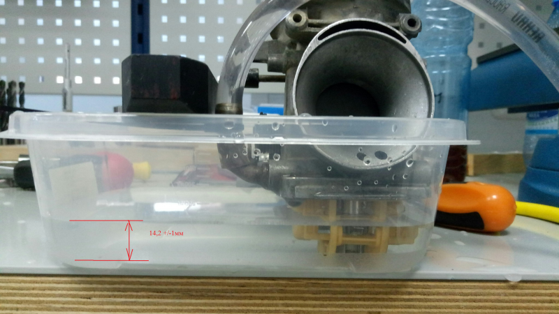

- - Panther   У меня была абсолютно аналогичная проблема. Не буд...   15.5.2018, 13:54
- - Изыскатель   После этой зимы не стал мучать мот и батарейку, бр...   15.5.2018, 18:22
- - Panther   Цитата(Изыскатель @ 15.5.2018, 15:22) А у...   17.5.2018, 7:03
- - Panther   Короче полностью решил проблему: заказал новые игл...   19.6.2018, 8:27
- - stofel   Цитата(Panther @ 15.5.2018, 14:54) У меня...   19.6.2018, 8:35
- - Panther   Цитата(stofel @ 19.6.2018, 5:35) Дальше о...   20.6.2018, 11:20
