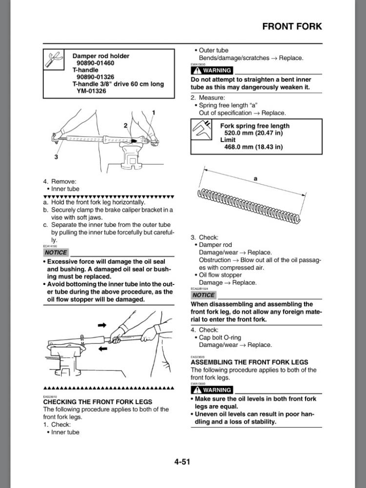

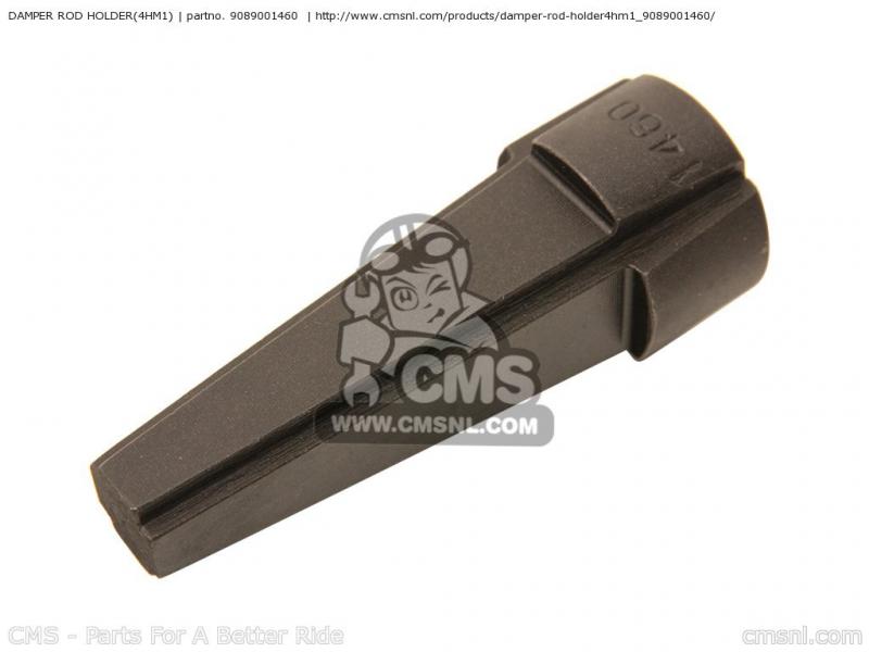

Всем доброго времени суток! WR125X 2010. Надо менять салники-пыльники на передних амортизаторах. Чтобы это сделать, надо имея специнструмент выкрутить внутренний стакан, который удерживается снизу болтом. Интересно то, что внутри нет квадратного отверстия для этого специнструмента. Первый раз менял только масло и пытался увидеть, нащупать, чем-то подобным примеряться. Ничего не нашел. Как вариант электроотвертка импакт. Шваброй тоже упирался в этот стакан, но все равно проскальзывает. Вопрос такой: может я чего-то не доглядел, может есть способы безболезненно раскрутить амортизатор?
Фотки:
Сам специнструмент.
Страница из мануалки настаивает на применении этого инструмента.
С уважением,mvvm.

В шиномонтаж сноси, мневмогайковёртом открути.
Если пробег не большой, масло относительно чистое и направляющие менять не надо, то можно вылить масло из одного пера в другое, закрутить пробку без пружины, выдавив предварительно воздух из пера полностью. Снять стопорное кольцо с сальника, аккуратно надавить на перо домкратом или рычагом из доски и сальники выйдут сами. Провёрнутый болт с торца подтянуть. Масло естественно заменить.

Спасибо! Я понял, что пневмогайковерт справится с этой задачей? Если это так, то приволоку с работы шуруповерт и попробую им. Он более чувствительный к понижению и повышению оборотов. Если не получится - пойду в шиномонтаж.

Шуруповёрт и швабра оказались незаменимыми помошниками в разборке вилки. Есть ешё один вопрос: какую наждачку взять для начала? Поиск по форуму выдал фразу: "для финишной обработки возмите 1500-3000"

Оправку сделал из двух труб/изделий санитарной техники. Обрезком этой же трубы их соединил.
