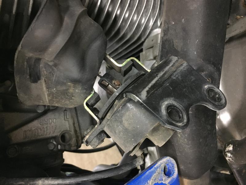

Я стал счастливым обладателем Suzuki DR650RE 1995 г, в прошлом сезоне откатал, всё супер. Поставил мот на зиму.
Неделю назад решил его завести. Поставил аккум, и зажал кнопку стартера и начал крутить, крутил-крутил, понял...аккум садится. Не стал мучать.
Поставил аккум на ночь на зарядку, поставил на мот и фиг там. Кнопку нажимаю и толку ноль. Под сидухой щёлкает, рядом с аккумулятором,
это похоже блок управления маленький и щёлкает соленоид (или что это, справа от двигателя), с одной стороны трос подходит, один круглый блин ударяется в другой
толстый блин. И всё. Свет работает, сигнал работает, передача в нейтрале. Перепробовал 2 аккума, оба заряжены. Кик стартера нет, мот ухоженный, перед концом сезона в болота не засаживал, зимовал в тёплом гараже температура ниже +5 не падала.
Видео даже записал, весь процесс.
Помогите, соседу из Латвии разобраться в чём дело.
Suzuki DR650 RE

Поставьте мотоцикл на нейтраль, найдите на стартере плюсовую клемм, это толстый провод под резиновым колпачком с болтовым соединением, фотоаппарат у вас есть фотайте показывайте мы ткнем стрелочкой что и куда.
Далее берете толстый провод и подключаете один конец к + АКБ а второй на эту клемму под резинкой на стартере, в итоге вы напрямую минуя реле и прочую кибернетику подадите на стартер +, минус он там всегда присутствует.
Тут внимательно зажигание не нужно включать, хватит 1-2 секунды чтобы понять что старте КРУТИТ или НЕ КРУТИТ, искрение при подключении это нормально, а вот искрение и отсутствие вращения это не нормально, но нифига не смертельно.
В общем пробуйте, и подробно опишите что получилось, а далее посмотрим схему и методы диагностики, в мануале все описано, а мы подскажем.
И силовые контакты на клеммах АКБ почистите мелкой шкуркой или поцарапайте ножичком, частое явление окислов свинца на клеммах, как следствие слаботочные цепи работают а стартер не вращается.

Сделал что то похожее. Только отвёрткой на прямую сомкнул два силовых провода на реле (на долю секунды), красиво поискрило и стартер крутанул. Худшее миновало, боялся что стартер сгорел. Теперь подозрение только одно ну или два, или сама втягивающая "сдохла", или что то в контакте который идёт на втягивающую. Но судя по тому что мот просто тупо стоял, проводка просто не могла, отгнить или окислится. Скорее всего втягивающая. Как думаете? На втягивающую подходит 2 фишечки (2 контакта), там есть разница где плюс, а где минус?
бывает на автомобильных втягивающих подгорают контакты,так называемые пятаки... лечится заменой из аналогичных,я делал от ВАЗ латунные обтачивал и подгонял род свой размер
плюс и минус на управляющую катушку(электромагнит). Обычно разницы нет. Если подать напряжение от акуммулятора напрямую на эти контакты, то можно понять-исправно ли реле стартера.

Чистил контакты, но ничего не помогло. Купил новую втягивающую за 10.22 ЕВРО (630 RUB), само собой не оригинал. Поставил и всё заработала. Завёлся мой зелёный рычащий пёс.
