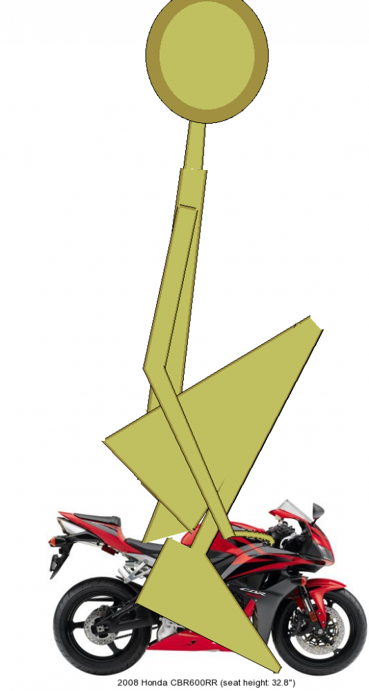

- - Rena   http://cycle-ergo.com/ Вот расчет посадки...может...   3.3.2011, 16:30
- - Serg696   Цитата(Rena @ 3.3.2011, 16:30) http://cyc...   3.3.2011, 18:25
