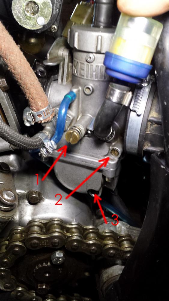

Комрады прошу совета.
После переборки движка, ранее от меня были посты и ремонта коммутатора у Дмитрия (очень доволен ремонтом, все супер, это к слову), есть проблема следующего характера:
Заводка...
Не заводится ни в какую сколько киком не бей, заводится после пшиканья в воздухозаборник смеси из баллончика холодный пуск. Далее на прогретом заводится с одного удара, постоит пару дней и все туши свет, опять в помощь холодный старт. Симптомы: свеча черная, свеча мокрая. (где то вычитал что возможно богатая смесь)
проблема № 2 из стыка глушителя и резонатора (не уверен что правильно обозвал эти деталюги) из за плохой плотности вытекает какая то гадость черного цвета (видимо масло и остатки бензина), на фото отлично видно. И само отверстие выхлопной покрывается этой же гадостью. И еще, в стыке подтравливает, выходит часть выхлопных газов.
Видео - завел после долгого стояния https://youtu.be/19sO2jvYxKQ
Видео - работа на холостом ходу https://youtu.be/XvzFfRWhliw
Возможно все вместе это следствии одной проблемы плохая регулировка карбюратора.
1. Какую лучше новую свечу поставить br8es или br6es?
2. В чем возможна проблема плохой заводки мотоцикла на холодную и только с холодным пуском?
3. На фото карбюратора регулировочный винт №2 (обогащение смеси) в какую сторону крутить чтобы обеднить смесь, и как вообще самому настроить карбюратор?
4. Что такое черное течет из глушителя? (возможно это масло, может быть много масла подает в карб? использую масло MOTUL, или мот сам решает сколько масла надо подавать)
5. Есть ли необходимость устранить травлю выхлопных газов из стыка?
6. Оцените на звук работу двигателя на холостом ходу.
Прошу заранее понимания, возможно для кого то вопросы покажутся глупыми, я не стесняюсь-)) Мот первый, по образованию совсем не инженер.

Бензин в баке насколько старый? Лучше слить, залить свежий.
Маслонасос теоретически может подавать избыток или недостаток масла. Лучше мешать сразу с бензином, а насос отсоединить.
Зазор свечи посмотреть и искру. Свечку почистить или поставить новую.
Болт качества смеси особо не влияет на возможность заводки. Закрутить полностью и выкрутить на 2 оборота - настройка близкая к идеальной.

Если высокий уровень топлива в карбе и мот стоит наклонно,возможно натекание топлива в картер.Отсюда "Симптомы: свеча черная, свеча мокрая."
Долгая стоянка с закрытым краном бака?Попробуй закрывать кран сразу после того,как заглушил.

Эффективней будет вариант, когда понимаешь, что предстоит долгая стоянка (неделя или более), то на заведённом мотоцикле закрыть краник и дать всему бензину выработаться. На моём мотоцикле это было около 1 минуты. На последних 15 секундах я откручивал ручку газа и открывал дроссель, что бы все остатки бензина ушли в камеру сгорания. После этого ВЫКЛ зажигание. В итоге никаких залипаний иглы, коксо-отложений никогда не было даже после 4 месяцев зимы. Только АКБ увозил домой. Всегда открыв краник, подождав минуту за которую я устанавливал АКБ мотоцикл заводился мгновенно.

Проверь уровень поплавков. У меня за зиму от мануального уровень на 2 мм изменился, симптомы были похожие - мокрая свеча и хрен заведешь на холодную.

Сменив бенщин в баке, не забудь его освежить в поплавковой камере. Слей стаканчик для надежности с карба, открутив в нижней его точке винт.
Дело в годовалом бензе, век на джебель клуб не ходи)

Перед тем как заводить мотоцикл, я обычно наклоняю его на правую сторону, пока из карба не потечёт бензин (секунд 5).
После 5 месяцев простоя, буквально завёлся с 5-ого раза.
