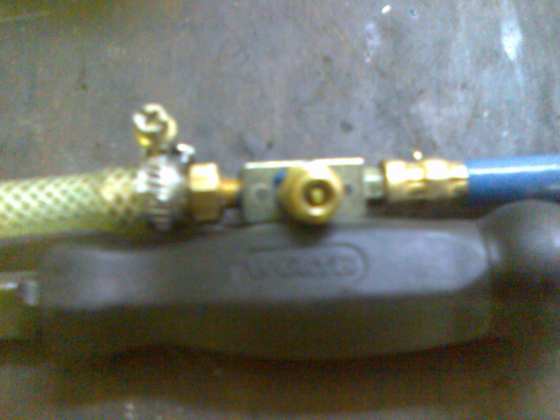

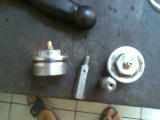

Сталкнулся с проблемой самопроизвольной накачки вилки после хорошего продубаса мот становится просто не упровляем даже страшно закладывать в поворот соответственно терял скорость
Открутив руль и сняв пробки чтобы вставить клапана wacko.gif пипец с боку некуда втулить нет места чтобы сделать отверстие почесав репу пришло озарения у меня стоят проставки (удлинитили ) так вот в них по центру было просверлено отверстие а потом сбоку такое же тем самым вывел канал в бок так как снизу и сверху резьба и потом просто просверлил поцентру пробки соединив канал
далее штуцера которые в пробках соединил через тройник а поцентру нипиль при необходимости простым нажатием на него удаляется лишний воздух (соединил в один шланг специально что бы небыло разности давления по перьям )
