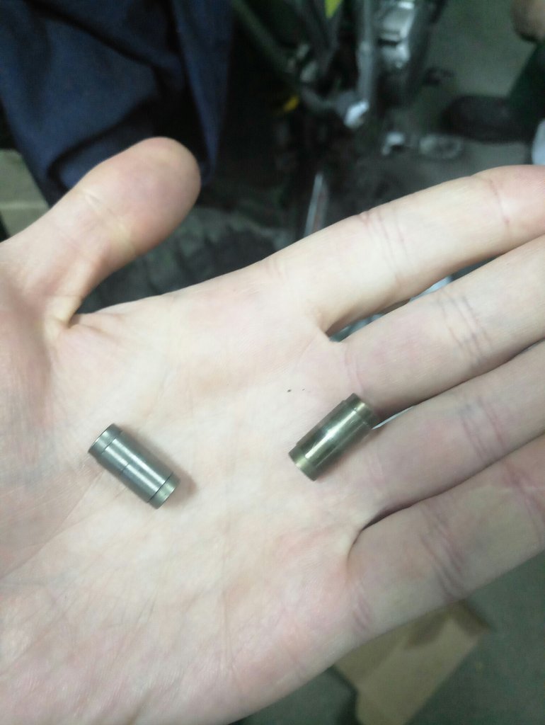

> После сборки мотора остались лишние детали

Подскажите, кто в курсе, от куда это может быть?

Мотор отчего?

Вангую... Это железные запчасти от мотоцикла...

Напоминает центрирующие вставки, которые стоят между соединяемыми деталями, например, между половинками картера. Но я не шарю в двигателе XR, может и что-то другое.

Втулки в гбц. Удерживают подшипники распреда от перемещения.
Сними клапанную крышку и установи их!
zaytsev
сообщение 21.3.2017, 14:41
Сообщений: 7
Регистрация: 21.3.2017
Огромное спасибо!
Тема о ХР-ке 250-ой, с нее и штуковины
